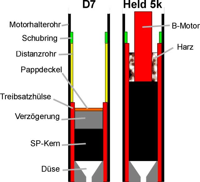

Für meine Texus möchte ich mir die Option offenhalten, das ich sowohl einen D7 als auch auf Flugtagen einen H5K verwenden kann. Ich gehe davon aus, das die beiden vom Durchmesser her fast gleich sind und sich nur in der Länge unterscheiden.
Frage1: Stimmt das?
Frage2: Kann man eine Motorhalterung für beide Varianten benutzen? Adapter?
Frage3: Hat der H5K eine Ausstoßladung?
Frage4: Was ist noch zu beachten?

zu 1.) der Durchmesser ist identisch, die Länge vom D7 beträgt 70mm, die vom H5k 90mm
zu 2.) das geht problemlos. Man kann entweder eine Wechselmotorhalterung für beide Längen bauen, oder den D7 mit einem zweiten Motorschubring (=Adapter) in die Motoraufnahme schieben.
zu 3.) der H5K besitzt keine Ausstoßladung. Hier muss man sich dann eine Alternative überlegen . Als Möglichkeiten gibt eseine Kombination von H5K + C6-nn, oder eine Auslöung mittels Elektronik.
zu 4.) Bei der Konstruktion ist darauf zu achten, dass es keine zu große Verschiebung Druckpunkt/Schwerpunkt bei den unterschiedlichen Motorisierung gibt.

ich benutzte ausgebrante D oder H5K Hülsen als Adapter.
Die haben den richtigen Durchmesser, und lassen sich problemlos
auf die richtige Länge bringen.
Zudem passen die 18mm Motoren genau durch den innen Durchmesser, und werden so noch mal geführt.

Aber Obacht ... der Pappdeckel, der die Ausstoßladung des D7 verdämmt, hat sich bei meiner "Donner" (Nomen est Omen) derart in genau solch einem Adapter verkeilt, daß der Motor sich nach hinten verabschiedet hat.
Der Schirm blieb somit sicher im Gehäuse und die Donner donnerte mittig auf eine 1 qm Betonplatte umgeben von zig qm Wiese. Treffer!
Da sollte man m.E. schon geeignete Maßnahmen treffen.

obwohl der H5k keine Ausstoßladung hat, sollte er nicht nach oben in die Rakete hineinhusten können, wenn er durchgebrannt ist, denn auch das wirft den Schirm aus (bei voller Fahrt).
Außerdem glaube ich zu wissen ( wink ), daß der Held mittlerweile 93mm ist.

mach doch die Halterung von der Länge her passend für den Held 5k.
Das Halterohr kriegt oben einen ca. 5mm langen Einschub, ca. 2mm stark als Aufnehmer für die Schubkraft. Als Adapter empfehle ich ein entspr. langes Stück GFK-Rohr mit einer Wandstärke von 0,5mm. Das ist völlig ausreichend und der Deckel des D7 hat genügend Platz, um sauber ausgestossen zu werden. Den Held 5k würde ich unbedingt vergiessen, wenn du keine pyrotechnische Ausstossladung einkleben willst. Bei Verwendung eines B-Motors als Verzögerung gibt es dann auch keine Probleme.

absolut Top die Lösung.
aber auch die Lösung mit der abgesägten Motorhülle funktioniert,
da der D 7 Deckel ja auch durch den Adapter passt.

Danke für die wertvollen Tipps! Ich denke, ich werde Achim's Lösung umsetzen und zum 1.NRT testen.

Hab ich auch gedacht roll eyes (sarcastic) Kadonner! eek!

mit den Pappdeckeln hatte ich noch keine Schwierigkeiten bei den D7, nur mit den sehr stark unterschiedlichen Verzögerungszeiten.
