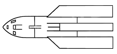

Wie mag man wohl das unten abgebildete Teilchen rechnen?
Die Leitwerke sind einfache Kästen mit einem durchgehenden Steg (davon 4 Stück).
Sind das nun 4 Leitwerksflossen oder 12?
Kommen die Außenflächen der Kästen mit in die Berechnung der wirksamem Oberfläche?
Wie projizieren sich wohl die Außenflächen der Kästen, da ja genau gesehen nur die Innenstege durch den Mittelpunkt gehen.
Oder ist das ganze nur eine rein akademische Frage, weil man die ganze Geschichte als extrem dicke Flosse betrachten kann?*
Auf jeden Fall ist das eine - für mein Empfinden - außerordentliche ästhetische Rakete. smile
Hubahopp
Boris
PS: Wer das Vorbild erkennt, kriegt nen Gummipunkt!
* Glaub ich am wenigsten dran!

ich kenne die. Wo ist mien Gummibär (übrigens fetisch Bonbons).
Ich denke mal das diese Konstruktion wie eine einzelne Flosse genommen werden kann.
Da die eh riesig sind, denke ich wird es keine Problem geben.
Hi Boris,
wie Neil wuerde ich empfehlen die Flossen wie massive zu rechnen.
Wenn der Kanal zu eng ist hat er einen grossen Widerstand.
In Naeherung kannst Du vielleicht Massivflossen mit 3/4tel der Dicke nehmen.
Da alles nur Schaetzungen sind, sollte der Erstflug mit einer Gipfelpunktelektronik sein (Dentamag oder Altimeter).
Gruss Johannes
PS: Die Rakete sieht denen von Schmiedl, dem oestereichischen Raketenpionier, sehr aehnlich.

Hallo Neil und Axe,
so wie Ihr es vorschlagt, habe ich es mit SpaceCad auch gerechnet. Und dabei kamen mir auch die Bedenken, ob das so richtig ist. BTW: die 3/4 Variante probier ich heute mittach mal in SpaceCad aus.
Hhmm, obwohl es fast so scheint, als wüsstest du schon alle Daten der "Friede", so hänge ich doch kurz ein Maßstabsbild (ich liebe diese) von Peter Alway an.
Echt super toll und schnell zum Rumrechnen.
Vielleicht hilft es Dir noch etwas.

Vielen Dank Marxi, Stefan, die hatte ich zwar auch schon (war die Basis für die Zeichnung oben), dennoch Danke.
Ist Dir auch der schöne Cluster in der Heckansicht aufgefallen?

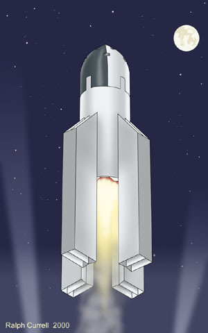

Boris, der Cluster Deines Bildes gefällt mir auch sehr gut. 4x Held 1000 in den "Flossen" wäre doch auch was, oder?
Aber die Stabilität... frown

Hi Kai,
wieso soll das denn ein Problem sein?
Je 2 H1k in die Flossen muss das Teil vertragen. Der Hauptmotor sitzt extrem weit vorn. Ohne ist das Teil sicher ueberstabil.
Probleme kann jedoch die Zuendung machen. Mit einem BC sollte das aber auch nicht das Problem sein.
Gruss Johannes
PS:
1:50, 20cm Durchmesser bei 1.04m Laenge. Startgewicht (leer) 1.5 Kg. 1*BC125 Zentral + 8 H1k gibt einen schoenen niedrigen Schowflug.

Auf den gleichen Massstab bin ich auch gekommen. 38mm-Mount (I 161) und meinen Startturm (Gird-X - das andere Retro-Projekt, Stichwort Setzholz) reaktivieren - gäbe auch ganz hübshce Flüge, oder?

nach dem Plan 52 m hoch und 20 m Spannweite big grin wink !
Da brauchts doch ein paar mehr von den Held1000.
Spaß beiseite, aus welchem Material wollt Ihr die Flossen herstellen, damit sie nicht im Abgasstrahl verkokeln?
