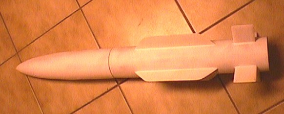

Hallo Basti, schön dass Du wieder dabei bist  Körperrohre ab 1m können sehr wohl noch aus Pappe sein. Es ist immer die Frage wie man damit arbeitet. Man kann diese Rohre auch noch selber wickeln, z.b. mit gummiertem Packband. Mit dieser Technik hab ich mir für das laufende Projekt ein Rohr von 1 Mtr. Länge und 110 mm Durchmesser spiralgewickelt. Die Leitflächen habe ich in eingefräste Slots eingesetzt und in Zentieringe verklebt. Das Modell ist etwas über 1 m lang. (Die schlechte Fotoqualität bitte ich zu entschuldigen...) Gruss Tom Folgende Datei wurde angehängt:
