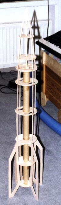

Hi Leute, Kurze Informationen zu mir: Ich, 15 Jahre alt, baue und fliege seit 1 Jahr. Ich besitze 25 Raketen. Teils Bausatz, teils selbst gebaut. Mein neustes Projekt, eine Werhner von Braun Rakete, wir bald fertig sein. Nun meine Frage:
Würde meine V2 (Durchm. 12 cm, Länge: 1,2 m, Gew. ca. 300g)fliegen? Wenn nicht, elcher Motor wäre am Besten geeignet? Ich freue mich auf eine Antwort

Hi Chris,
bei etwa 300 gr. (incl. Motor) könntest Du mit einem SF/ Estes- D- Motor noch gerade eben Glück haben. Aber die Flughöhe und der Start werden Dich höchstwahrscheinlich etwas enttäuschen. Dafür wird man aber die Rakete sehr gut beobachten und vielleicht auch sauber fotografieren können. Kurze Frage noch: Wie willst Du bei Deinen angegebenen Maßen 300 gr. realisieren? Ich selbst stehe z. Zt. vor einem noch "gewichtigerem" Problem und bekomme das Teil nicht leicht genug...

Zitat: Original geschrieben von Chris15 Hi Leute, Würde meine V2 (Durchm. 12 cm, Länge: 1,2 m, Gew. ca. 300g)fliegen? Wenn nicht, elcher Motor wäre am Besten geeignet? Ich freue mich auf eine Antwort
Hi Chris, zuerst halte ich das Gewicht fuer sehr optimistisch. Hast Du die Rakete wirklich schon gebaut? Wenn sie existiert: D7 kannst Du nur mit Elektronik fuer den Auswurf fliegen. Die - 3 Sekunden sind zu lang. Besser ist ein H5k (=E7) oder eine AT D oder E. Natuerlich geht auch ein Cluster (z.B. 3 oder 4 * C6 (aber bitte nur mit Erlaubnis nach §27 SprengG fliegen)). Gruss Johannes

Hier noch ein Vorlagebild: Folgende Datei wurde angehängt:

Zitat: Original geschrieben von Chris15 Hier noch ein Vorlagebild:
Hi Chris, ok, das sieht sehr leicht aus. Wenn Du das Ganze mit Folie bespannst koennte das funktionieren, wobei ich den D7 trotzdem fuer sehr knapp halte. Wenn Du ein Exemplar erwischst, das 5 oder 7 Sekunden Verzoegerung hat bist Du verratzt. Ebenso wenn der Motor 10% weniger Leistung hat als er haben sollte. Daher: Elektronik und die Welt ist in Ordung. @Rainer: Du weisst wie das ist. Wenn es ok ist, ist es ok. Die reinen Daten sind das eine. Die Wirklichkeit das andere. Bei entsprechenden Rahmendaten geht mehr als man denkt - Ich denke, wir koennen uns einigen  . Gruss Johannes

bei der Größe und dem Gewicht könnte man doch versuchen die Rakete ohne Fallschirm zu bergen, wäre dann ja noch ein bißchen leichter. Ich denke da an diese Rückwärtsbergung. Tipp: Bau den Motorhalter so das man da auch einen H5K einbauen kann. Wenn wie gesagt die Eletronik auslöst, kann man die ja variabel für 2 Motore gestallten.
