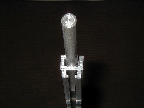

Das Blacksky Rail hat folgende Abmessungen: Folgende Datei wurde angehängt:

Die Schienen sind jeweils 61 cm lang. Es gibt ein Anfangssegment mit eingedrehtem Haltestab 9mm Durchmesser: Folgende Datei wurde angehängt:

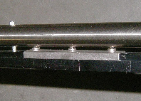

und es gibt Verlängerungsstücke mit Verbindern. Hier ein Foto der montierten Schienen (zusätzlich an einem 28mm-Edelstahlrohr befestigt) Die hier gezeigten Schienen sind das Standard-Rail, nicht das Highpower-Rail. Die Verbindungen der Segmente sind so stabil, dass die Schienen m.E. bis Level 1 keine Versteifung brauchen. mfG Bertram Folgende Datei wurde angehängt:

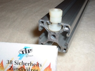

Hi Johannes, Deine original BSR-Rail-Guides sind jetzt angekommen, vielen Dank ! Also jetzt kann ich es mit Sicherheit sagen, sie passen genau in das ITEM-System mit 30 x 30 mm !!! ...damit hat sich für mich wohl das Rail-Problem gelöst !!! Gruss Andreas Folgende Datei wurde angehängt:

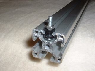

...ausserdem habe ich alternativ festgestellt das M6 Schrauben aus Delrin wunderbar in das ITEM-System passen !!! Andreas Folgende Datei wurde angehängt:
