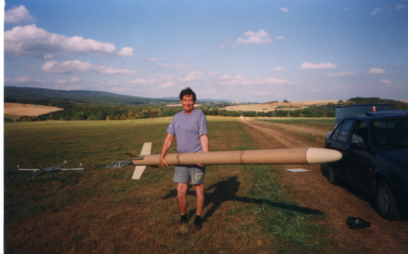

hier ein kleiner Vorgeschmack mit einer Rakete von Bernhard Harig auf das, was uns Hendrik mit seiner Drei-Meter-Rakete zeigen wird. Aber im Gegensatz zu seinem "Finger Gottes" ist die Leistung der Motoren eher bescheiden. Diesen Flug haben wir vor ca. 2 Jahren gemacht.
Länge 3,40 m
Durchmesser: 0,2 m
Gewicht geladen: 12 kg
Motoren: 8 x F40 + 1 x WB 320 =520Ns+320Ns
Gesamtleistung: 840 Ns
Brenndauer aller Motoren: 3s
Flughöhe: ca. 150 m
Fallschirmdurchmesser: 3,50 m
Der WB 320 ist eine Eigenentwicklung von uns.
Wolfgang

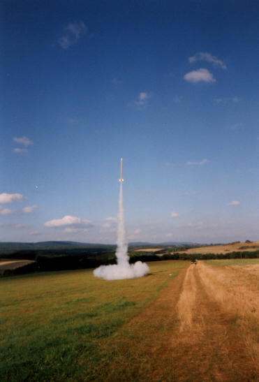

Ist das nicht ein schöner Anblick?

Das war schon ein Erlebnis.

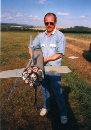

Beiträge: 5156
Beitrag 25437 [Alter Beitrag01. Februar 2003 um 17:55]
Hallo Wolfgang,
mich würde mal interessieren wie Ihr diesen Cluster gezündet habt ???
confused
Alle Infos dazu wären willkommen !
Gruss Andreas

Hallo Andreas,
wir haben die normalen Brückenzünder ohne äußere Hülle verwendet. Jeder der acht F-Motoren bekam 3-4 Körnchen Schwarzpulver in den Düsenkanal. Dann steckten wir den Zünder in den auf dem Kopf stehenden Motor, drückten etwas Watte hinterher und gossen dann den noch sichtbaren äußeren Düsenkegel mit Kerzenwachs aus. Damit ist sichergestellt, dass kein Zünder mehr rausfallen kann und durch die Schwarpulverkörnchen kommt es zur sicheren Zündung. Ganz wichtig ist es, dass die Zünder in Reihe geschaltet sind und nicht parallel. Die neun Motoren ließen sich per Funk mit 12 V und 250 mA zünden.
Wolfgang
Beiträge: 5156
Beitrag 25442 [Alter Beitrag01. Februar 2003 um 18:32]
Hallo Wolfgang,
was verstehst Du unter "normalen Brückenzündern", ( FirstFire) ?

Beitrag 25445 [Alter Beitrag01. Februar 2003 um 18:55]
Ich nehme an damit sind die in der Pyrotechnik üblichen und genormten Brückenzünder gemeint.

Beitrag 25451 [Alter Beitrag01. Februar 2003 um 21:24]
Hallo Wolfgang,
Hi Andreas,
zumeist sind damit Brueckenzuender Typ 'A' gemeint (koennte natuerlich auch U oder HU sein smile).
http://bundesrecht.juris.de/bundesrecht/sprengv_1/anlage_1a_73.html
III 2 b.
Die Zuender sind durch die SprengV1 festgelegt.
FirstFire ist eine AT Entwicklung und in D-Land nicht legal.
Gruss Johannes
