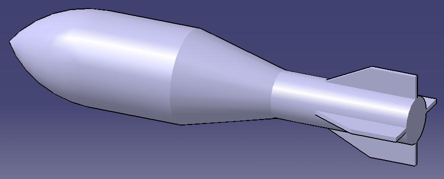

Axe hat ihm das eingeredet. Ursprünglich hattest Du, Maurus, doch die Idee eine hinten schmalere Rakete zu bauen als vorne, so dass Du die Flossen weder klappen noch Schlitze in das Rohr machen musst. So wie im angehängten Bild.
Wenn das mit der Stabilität klappt würde ich es so machen.

Ähm, Johannes ich glaube mit "Wickelflossen" meintest du biegsame Flossen die man beim Einführen ins Rohr einfach um den Rumpf wickelt und die beim verlassen des Rohres wieder die alte Positzion einnehmen. Aber eigentlich hatte ich es mir wie auf Oliver's Bild vorgestellt nur, dass die Flossen bis zum unteren Ende des Konuses reichen.
Liebe Grüsse Maurus smile
Ps.: Könntest du mir vieleicht sagen woher du das Programm für die Bilder hast, Oliver? tinysmile
