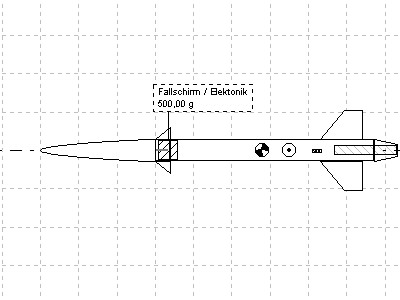

Hier im Forum habe ich einige Fotos vom mechanischen Fallschirm-
auswurf gefunden. Aber keine Deteilzeichnung vom Aufbau !!!
Zur Zeit baue ich an einer mittelgroßen Rakete ( L-1300mm D-90mm).
Kann mir jemand eine Zeichnung vom Aufbau schicken oder hier
ins Forum stellen ?

Hallo Hermann,
wie schwer soll denn Dein Gerät insgesamt werden, wenn Elektronik und Fallschirm schon 500 Gramm wiegen sollen ?
Wo liegt denn Dein Problem mit dem mechanischen Fallschirmauswurf ?
Ist es die Auslösung selbst oder ist es die Auswurfmechanik ?

Auch ich muss neben Deiner eigentlichen Frage, wo ich Dir bis auf der Suche im Forum oder im anderen Forum (http://www.rocketryforum.com) nicht direkt etwas anraten kann, eins/ zwei Fragen loswerden:
1. Kann es sein, dass der schön langezogene Motor ein I200W ist ??
Dieser ist mit 33 cm bei 29mm Durchmesser der größte in seinem Durchmesser.
Wie hoch soll die Rakete fliegen ? Der I200W wäre bei 130cm Länge nämlich schon fast Overkill (denke ich smile )
2. Wird die Spitze innen ausgehöhlt sein ?
3. Warum soll die Elektronik genau dort liegen wo der Kuppler ist ?
Oder ging`s sonst nicht mit der Stabilität hin - denn so, glaub` ich - wären`s auch nur etwa 1,2 Kaliber an Stabilität.
P.S.: Der Startwinkel dürfte bei dieser Rakete auch wichtig werden, da sie wohl wie die Archer, Amraam über gute Flugeigenschaften besitzen müsste. big grin

Moin !
Die Rakete hat soll ein Leergewicht von ca 850g haben Das Startgewicht läge dann mit einen I 300 Motor ca bei
1280g. Laut SpaceCad würde sie dann ca 750 Meter hochfliegen.
Die Raketenspitze ist aus Hardbalsaholz ( Vollholz ) , die mir zur Zeit Paul herstellt. Die Flossen werde ich aus Kunststoff herstellen. Oliver hat mir schon per Foto im Forum gezeigt wie ich die Flossen befestige. Aber ich will ein anderes System versuchen.
Meine Idee ist, das ich die Flossen beim Tranzport abnehmen kann. Eine Zeichnung werde ich hier noch ins Forum stellen.
Die Zeichnung von SpaceCad ist zur Zeit nur ein Entwurf. Was sie
später genau wiegt, werde ich erst später feststellen können.

Hermann
Hermann
Registriert seit: Okt 2002
Wohnort: Göttingen
Beiträge: 907
Beitrag 26844 [Alter Beitrag04. März 2003 um 20:45]
Hi big grin
Habe noch mal mein Körperrohr ausgewogen und alles neu
Berechnet. Die Rakete wird wahrscheinlich ein Leergewicht von ca. 1400 bis 1600 g haben.
