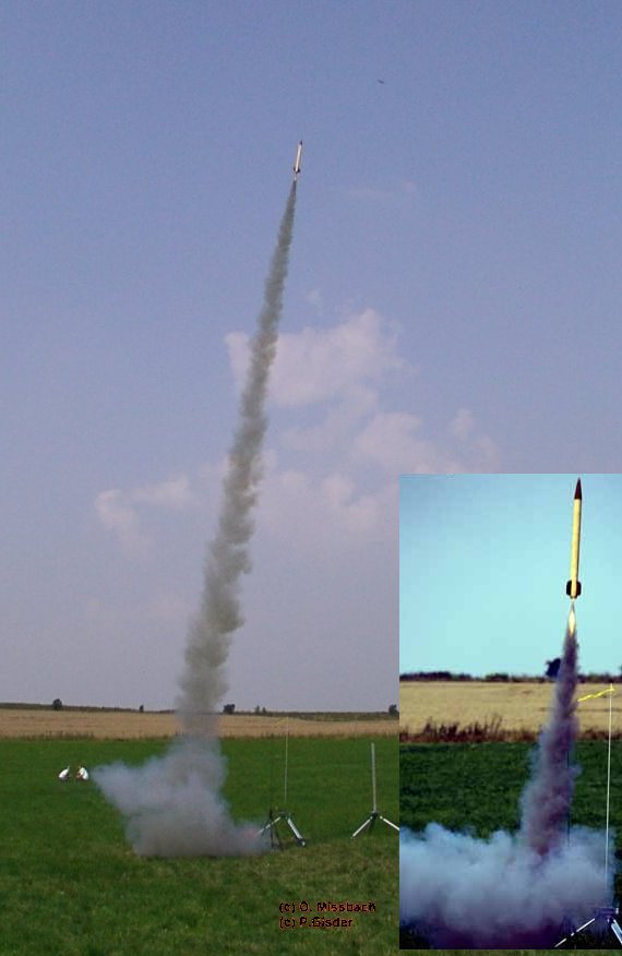

Noch was zu den Motoren - subjektiv: Für mich hat der W das schönste Flugbild, die lange weiße Rauchfahne erinnert an die Feststoffbooster div. Großraketen. Der T ist ziemlich klinisch - Marke kurz, aber heftig. Und der J? Naja, wer schwarzen Qualm mag... (sorry Andreas Z. wink )

Nachdem ich in der ARGOS zu dem Team gehöre, das nach den Launches die Pads reinigt (PR=Pad-Reinigung), habe ich eine sanfte Abneigung gegen die Black Jacks ...
Sorry, Bertram! wink
Mir gefallen die White Lightnings auch am besten. Bei den Gleitern bin ich allerdings froh, wenn sie weniger qualmen - schliesslich muss ich auf Sicht steuern.
