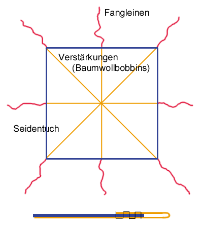

Du brauchst:
Seidentuch für Seidenmalerei
Material für Fangleinen
sog. Baumwollbobbins o.ä. als Verstärkung
Die Verstärkungsstreifen werden kreuzweise (Union Jack) auf den Seidenstoff genäht/geklebt/gebügelt
Dann brauchst Du Ösen an den 4 Ecken und an den 4 Seitenhalbierenden. Ich habe die Verstärkungsbänder einfach als Schlaufe um die Kante genäht.
In den Schlaufen habe ich dann die Fangleinen so verknotet, das ich die bei Bedarf wieder lösen kann.
Einziger Nachteil bei dem Schirm sind die unterschiedlichen Leinenlängen. dadurch lässt er sich nur "blöd" zusammen legen.
Vorteil, die unterschiedlichen Längen erzeugen vier Taschen, in denen kann sich die Luft fangen. Öffnung garantiert.

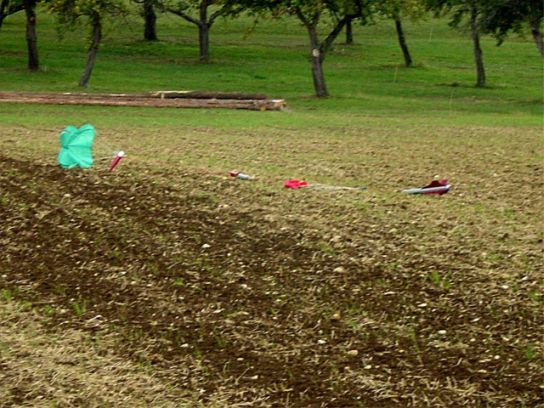

hier noch ein Foto von meinem Taschenschirm, 90cm x 90 cm aus Seide.
gruß
- Pythagoras -

Seh' ich das richtig? War das der Erstflug deiner "Neuen"? Täuscht das, oder ging das knapp am "Chainsaw recovery" vorbei?
Scheint ansonsten gut gelungen zu sein. Gratuliere!

Beitrag 35623 , Re: Wow! [Alter Beitrag14. September 2003 um 10:11]
Salü Oliver
Andi
Hi Andi,
hast Recht, und alles hat hervorragend geklappt bounce
ciao
