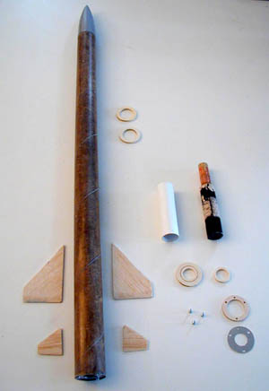

Was tun mit einer 70 cm langen Geschenkpapierrolle? Wunderbar dünnwandig, dennoch stabil. 40 mm Durchmesser.
Erstmal bei Paul vorbeifahren. Ist ja nicht weit.
Ergebnis:
1 Balsaspitze in 1A Qualität
2 Motorspanten inkl. Alu-Motorretention
2 Ringspanten für Kühlung und Fallschirm
In das Papprohr habe ich dann kurzerhand mit latexbehandschuhten Fingern Harz quasi "einmassiert". Nach dem Aushärten abgeschliffen. Erst mit 100er, dann mit 400er.
Die so schon kaum spürbaren Rillen wurden dann mit Leichtspachtel und einem alten Skalpell verspachtelt. Verspachtelt ist da kaum das richtige Wort. Klingt so nach "Hau druff" ... Immer 10 cm vorsichtig Minimalmengen in die Rille gepfriemelt. Dann mit einem Tuch den Überschuss abgewischt. Nach dem Aushärten wieder mit 400er Schleifpapier. Zum Abschluß "Clou" aufgepinselt. Nochmal mit 400er, dann mit 1000er.
Einem "Lackierer" würde das noch lange nicht reichen wink ... aber ich finde das Ergebnis schon ganz ausreichend.
Die Abfolge von Harz - Schleifen - Clou - Schleifen kann ich nur empfehlen, um unverglaste Papprohre zu tunen.
Die Balsaflossen sind ähnlich behandelt worden, einziger Unterschied, eine Lage Bespannpapier wurde mit aufgeharzt.
Zum Aushärten habe ich Zellophan auf einen alten Zeichenkarton "getaped", die bespannten Fins drauf, eine Lage Zellophan drüber, Pappe drüber. Zwei Monate "Stern" drauf und Fussbodeheizung über Nacht.
Hätte ich ein wenig sorgfältiger mit Zellophan und Glasplatten statt Pappe gearbeitet, wäre weniger zu schleifen gewesen. Nächstes Mal
Aber auch hier gilt das obige, die Relation zwischen Aufwand und Ergebnis ist ok.

PS: lang und schlank wie die Rakete wird, boten sich Fins á la "Talon" an. Nur den Boattail wollte ich mir in dem Durchmesser nicht antun. Deswegen auch nur ein "Talönchen" oder auch "Flat Back Talon"

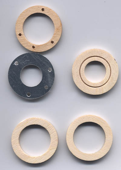

Bei den Spanten aus Pappelsperrholz hat Paul wieder Präzisionsarbeit geleistet.
Die Aluplatte wird mit 3 Schräubchen am Motorspant verschraubt. Die Gewinde sind mit Windeisen und Gewindeschneider direkt ins Holz geschnitten und danach mit Sekundenkleber gehärtet worden.
Das hält ein paar viele Starts lang. Sollten die "Gewinde" dermaleinst dulle sein, wird die Retention ein paar Grad gedreht und neu gebohrt.
Das vierte Loch dient als Passtiftaufnahme. Als Passstift habe ich einfach ein Zahnstocher eingeharzt. Simpel und wirkungsvoll.
der Doppelring ist eine spontane Idee. Von den drei LAgen Holz wurde nur die erste Lage angefräst. Das ergibt einen Motorspant mit integriertem Schubring.

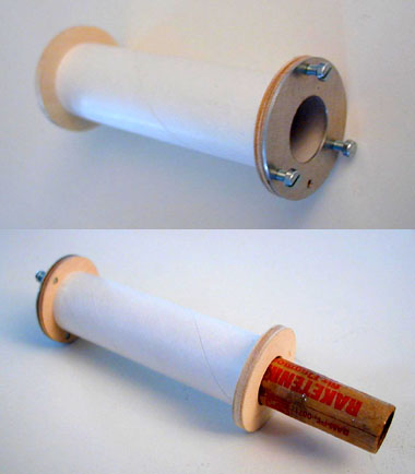

Das ganze hat Paul so passgenau geschnitten, das schon ohne Verklebung das ganze super hält.
Gedacht ist die Motorhalterung zwar für einen D7 aber die Länge wurde so gewählt, das auch ein H5K+B4-4 zum Einsatz kommen kann.
Bei D7 werden ein paar Distanzringe (Abfall beim Schneiden der Kühlspanten) mit eingelegt. Passt. big grin
