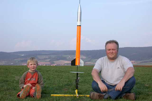

Was lange braucht, wird auch mal fertig - meine Aerobee Hi ist es zu 98,5%. Noch ein paar Feinarbeiten,und dann gehts ab zum NRT.

Salü Pegi
Und wer von euch ist jetzt die Luftbiene und wer ist high?
Schöne(s) Modell(e)!
Ich habe leider meinen Alway nicht im Schulhaus - aber wurde das Original nicht mit einem Booster gestartet? Oder ist die High nur die dickere Version des Originals und die 150er und 300er fliegen zweistufig? Jedenfalls: ich bereue es immer mehr, das nächste Wochenende keine Zeit zu haben.
Andi
Beitrag 28375 [Alter Beitrag22. April 2003 um 13:22]
Du hast schon recht - eigentlich gehört da noch ein Booster drunter. Und das Ganze in einen deftigen Startturm. Aber man muss es ja nicht übertreibenwink (Falls das Ding den Samstag überlebt, könnte ich mir durchaus einen Dummy-Booster vorstellen - wenn ich nix anderes zu tun habe roll eyes (sarcastic) )

Wieso Dummy-Booster? Warum nicht "richtig"? Auf was für einem Motor wird das Teil fliegen? Sieht nicht so aus als ob ein D7-3 das noch wuppen kann.
Beitrag 28381 [Alter Beitrag22. April 2003 um 15:18]
Weil ich nicht weiß, wie ich die 4x C6, mit denen das Ding fliegen soll, airstarten kann. Die CHAD-Methode funzt nicht, da im Original der Booster mit Streben in einem gewissen Abstand an der Rakete befestigt ist. Und von Elektronik habe ich leider keine Ahnung - jedenfalls nix, was über einen Lampenstromkreis hinausgeht. Da ich mangels TZwo das Teil eh nur ein bis zweimal pro Jahr starten kann, wäre mir das "richtig" einfach zu aufwendig.
Soll er auch nicht - siehe oben wink
Beitrag 28382 [Alter Beitrag22. April 2003 um 15:22]
Achja, wg. Clusterzündung im Fluge: Wäre es in dem Fall (gewisser Abstand zwischen Booster und Sustainer) möglich/denkbar, die Oberstufen-Motoren mit einer Art Zündpfanne von der Boosterspitze aus zu zünden? Oder würde der Fahrtwind das vereiteln? Hat jemand so etwas schonmal ausprobiert?

Hi Pegi !
Schönes Modell smile - allerdings wink big grin (ich kann mich auch täuschen) ist die Spitze der Aerobee Hi noch langgezogener, aber ansonsten ganz sauber. big grin
Zum Airstarten:
Bei der Aerobee Hi gibt`s ja, wie du gesagt hast, das Problem, dass der Booster und der Sustainer voneinander "in der Luft" liegen und nur durch drei Stäbe gehalten werden.
Dadurch ist eine Durchzündung nicht möglich (logisch).
Wär`s Modell noch größer und AP der Treibstoff ginge dies sowieso nicht (auch logisch - wir arbeiten uns voran *jibi* big grin )
Dadurch ginge nur:
Das Motorrohr möglichst lang und auf diesem einen Timer oder auch Salt etc. pp., der durch ein Tührchen durch die Wandung erreicht werden kann.
Der wäre für die Zündung der 4C.
Soweit so gut:
Diese würden dir allerding alles abfakeln in/an der "Interstage".
-Uno Momento, bitte big grin , sonst wird`s zu unübersitchtlich...
Verein: AGM, TRA #10753 L3
Beiträge: 2561
Beitrag 28389 [Alter Beitrag22. April 2003 um 17:08]
Soweit so gut:
Diese würden dir allerding alles abfakeln in/an der "Interstage". ...
, deshalb müsstest Du neben dem Timer oder Altimeter etc. noch einen installieren, der für die Trennung des Sustainers vom Booster zuständig ist.
Du könntest also am "Boden" des Sustainers einen kleinen "Kanister" mit einer SP- Ladung anbringen, die wie gesagt, die zweite Elektronik anzündet.
Also eigentlich gar nicht so komplex.
Ich hoffe, man kann meine "Kreativitätsausbrüche" verstehen. big grin

(...) SP- Ladung anbringen, die wie gesagt, die zweite Elektronik anzündet.
Aha, und die ist dann verkokelt. Interessante Technik! fg
Und wenn die "angezündete" Elektronik dann brennt, was dann?
Nix für ungut, aber der musste sein wink
