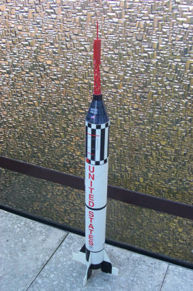

Doch noch rechtzeitig zum NRT fertig geworden! Nicht sehr spektakulär, eben Bausatz. Aber ich wollte sie schon lange haben: Die Mercury Redstone !

Die sieht wirklich sehr schön aus. Ich habe den Bausatz auch hier liegen aber noch nicht angefangen. Auch habe ich den SaturnV-Bausatz aber in dem sind die Plastikdurchmesserreduzierstücke dermaßen ungenau und im Durchmesser so unterschiedlich groß, daß dieser Bausatz kaum zusammen zu bauen ist ohne größere Umbaumaßnahmen. Vielleicht hätte ich auch erst mit der Redstone anfangen sollen. Wie war denn bei Dir der Zusammenbau? Hat alles funktioniert?

Die Redstone von Noris ist besser als oft behauptet wird. Allerdings kannst Du den Bauplan gleich wegschmeißen, da werde ich mal mit Kurt am Samstag ein ernstes Wort drüber reden...wink Und die Originalflossen aus Pappe hab ich auch gleich weggeschmissen. Sind jetzt welche aus 2mm Polystyrolplatten dran. Ist viel stabiler, schießlich landet die Redstone auf den Flossen. aber auch darüber können wir am Wochenende schnacken.
