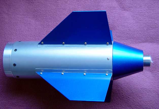

Hallo Andreas,
Original geschrieben von Andreas H.
derzeitigen Arbeitsstand der Rakete. Die Flossen sind in Sandwichbauweise gefertigt aus Flugzeugsperrholz mit Alufolie 0,3 mm beklebt.
Was für eine Alufolie ist denn das? Normale, stärkere Haushalts Alufolie?
Mit was klebst Du die?
Aussehen tun die Flossen nämlich super.
Gibt es irgendwelche Tricks beim aufbringen? An den Ecken stelle ich mir das etwas fizzlig vor :-)

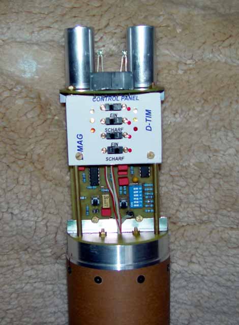

@Oliver: Ich möche Dir das nicht unbedingt nachmachen mit dem deep impact big grin (was war eigentlich los?), aber Du hast Recht, die Batterien könnten aus den Haltern fliegen beim crash. Ich werde mir was einfallen lassen!
@Gunnar: nee, nix Haushaltfolie - das ist eine Offset-Druckplatte 0,3 mm. Gibt's in Druckereien als Abfall. Das Sandwich wird mit 30min Epoxy unter Druck zusammengeklebt.

7. Der SALT3 hat aber sofort erkannt (hier die Einstellung Variometer) dass die Sinkgeschwindigkeit den zulässigen Wert überschritten hatte, und daraufhin die pyrotechnische Verriegelung für den Hauptschirm durchtrennt.
Nun zum Positiven :
1. An den BC-Flugtagen gibt es in einer leicht modifizierten Form eine BC125-Exp.II
2. Dank der stabilen Bauweise, vor allem der Elektronikbay, blieben alle hochwertigen Einbauten (SALT3, pyrotechn. Verriegelung, Motorspant, Kühlung incl. Fallschirmhalterung usw.) absolut unversehrt ==> deswegen der Hinweis mit den Batterien. Lediglich der Graphiteinsatz aus der Düse des BC's hat sich gelöst (Ernst wirds hoffentlich wieder richten)

Das Antriebsmodul ist fertig:
Beitrag 29953 [Alter Beitrag24. Mai 2003 um 11:40]
Toll!!
sind das Seenkkopfschrauben die den Kuppler und das Rohr verbinden?
Wie dick ist das Rohr, dass du die noch unterkriegst?
Ich habe vergeblich versucht, M2 Linsenkopfschrauben oder wenigstens Rindkopfschrauben zu bekommen. Die jetzt verwendeten Imbus-Schrauben stehen kräftig über - sieht bescheiden aus. Vielleicht mach ich mir die Mühe und drehe alle 96Stk ab.
Bei aller Mühe ist es mir nicht gelungen, Kuppler und Rohr wirklich zentrisch zu bekommen. Ist halt überall etwas Toleranz drin und wenn man dann den Kuppler im Rohr dreht und mit dem Finger über die Nahtstelle streicht.....
Hast du mal nachgemessen, ob die Pertinaxrohre nicht auch gan leicht konisch sind? Bei meinemPlexirohr macht das 1/10mm aus. Vielleicht fertigungstechnisch bedingt?

Hallo Achim,
ja, Senkkopfschrauben M3 mit Imbus. Das Rohr hat ca. 1,5 mm Wandstärke. Konizität hab ich nicht festgestellt.

Auf Olivers Rat habe ich die Batterien jetzt nach hinten verlegt, um im Falle eines Crash den Schaden zu begrenzen.

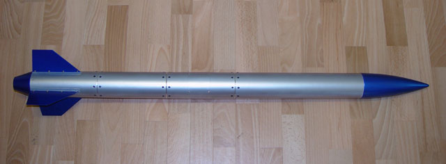

So, nach einer längeren umzugsbedingten Pause habe ich nun wieder Zeit gefunden, die BC125 Experimental weiterzubauen.
Aus Zeitgründen mußte einiges einfacher gestaltet werden, als geplant, denn am Samstag soll sie ja fliegen.
Noch ein paar Restarbeiten und es kann losgehen!

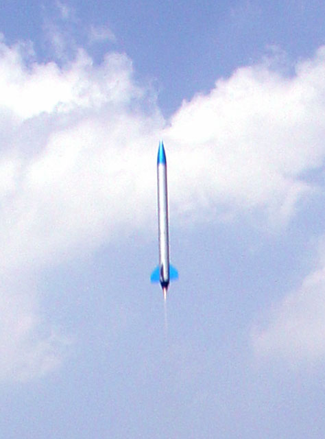

Beitrag 30989 [Alter Beitrag14. Juni 2003 um 22:22]
Und heute ist sie geflogen - ein Traumstart:

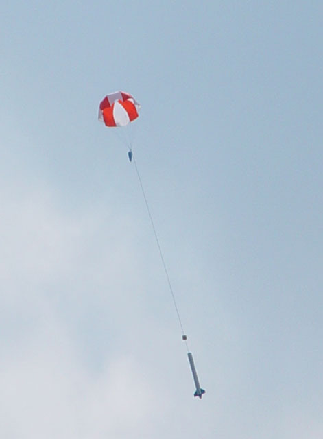

Beitrag 30990 [Alter Beitrag14. Juni 2003 um 22:24]
und eine Bilderbuchlandung:
