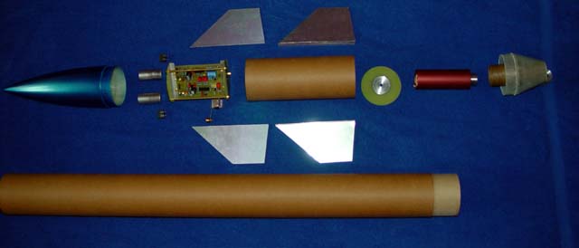

Nach der Zulassung des BC125 kam ich natürlich auch nicht daran vorbei, mir diesen fantastischen Motor von Ernst Maurer zuzulegen und ein Experimentalmodell zu bauen. Hier das erste Bild vom derzeitigen Arbeitsstand der Rakete. Die Flossen sind in Sandwichbauweise gefertigt aus Flugzeugsperrholz mit Alufolie 0,3 mm beklebt. Das Bergungssystem besteht aus dem D-Mag und als Backup dem D-Tim, welche ich nach Bertrams Plan komplett selbst gebaut habe. Ein 1,1 m Quadratschirm aus Seide ist vorgesehen. Die Spitze (Bericht in Werkzeuge, Werkstoffe ...) und und der Heckkonus sind aus GFK auch selbstgemacht.
Mein Ziel ist, soviel wie möglich Selbstproduziertes in diese Rakete einfließen zu lassen.
Bis zu den BC-Aktivtagen muß sie fertig sein - noch ein langer Weg!wink

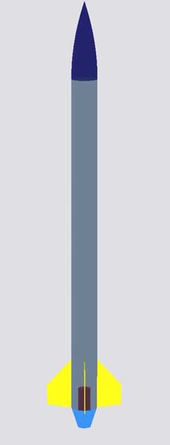

Hier die 3D-Darstellung von SpaceCAD:

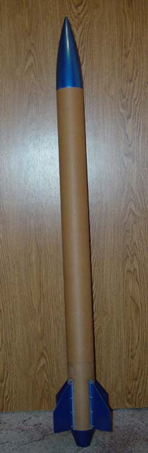

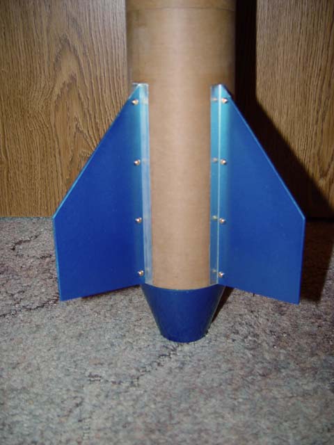

So, das Heckteil ist fast fertig, die Flossen sind lackiert und montiert.

Die Rakete wird 130 cm lang, Ø 8 cm und ca. 1,1 kg schwer. So ungefähr wird sie aussehen:
