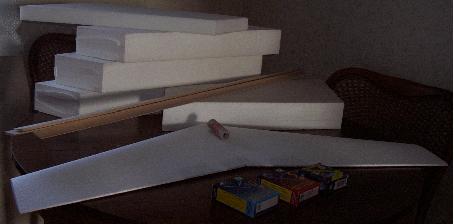

S8D Flügel (Nurflügler) unter 100g

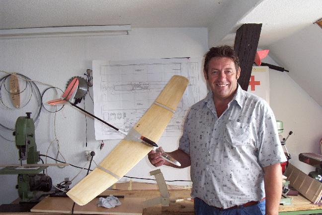

Beitrag 29220 [Alter Beitrag13. Mai 2003 um 10:49]
Info Neil
S8D-E Modell.
In einer Stunde fliegst du das Raketengleitermodell ca.300 hoch.
Beitrag 29225 [Alter Beitrag13. Mai 2003 um 12:19]
schönes Modell. Ich denke aber dass das Modell die ersten Stunde auch überleben muss. Beov rich also Tagelang baue werde ich erstmal sowas fertiges testen.
