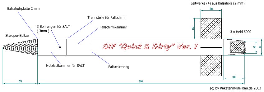

Nachdem der S1F immer populärer wird, möchte ich mit einer grundsätzlichen Bauzeichnung zeigen, wie einfach es ist teilzunehmen.
Das Bild zeigt den Aufbau einer S1F Rakete , welche ich in leicht geänderter Form geflogen habe. Die Kosten sind klein, alle Teile sind erhältlich (Noris und Baumarkt).
Berechnungen zu DP & SP muss jeder für sich selber durchführen.
...will ja nicht alles verraten wink
Im Grunde kann man mit dieser Rakete leicht über 300 m fliegen.
Je nach Gewicht ist noch viel mehr drin !
Viel Spass beim Testen ! Der nächste Wettbewerb steht schon an ...

Naja, ich hab schon länger dran gebaut weil ich mir die Rohre selber gewickelt habe. Aber wenn man 80er Rohre von Thorwald nimmt, kann man innerhalb eines Tages das Modell bauen.
Quick&Dirty heisst sie nur, weil wir so gearbeitet haben.
Leitflächen mit Unmengen Sekundenkleber angebaut und alles in letzter Minute auf die Schnelle...
Aber wenn man sich ein kleinwenig mehr Zeit lässt, etwas genauer arbeitet als ich es gemacht hab, bin ich ziemlich sicher:
Man kommt erheblich höher als meine 320 m !!
Eins hat mir die Aktion gezeigt:
Mit gaaanz wenig Aufwand ist man beim Wettbewerb dabei !
Und: Ich werde weiterfliegen, lernen und will unter die ersten 3 Plätze kommen
Wer kommt mit ??

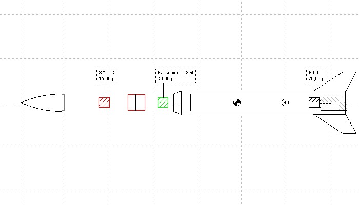

Beitrag 29648 [Alter Beitrag20. Mai 2003 um 11:08]
Hallo Fritz Tom..usw.
Das ist die Zeichnug des S1F-Raketenmodells von Friedrich W
smile
