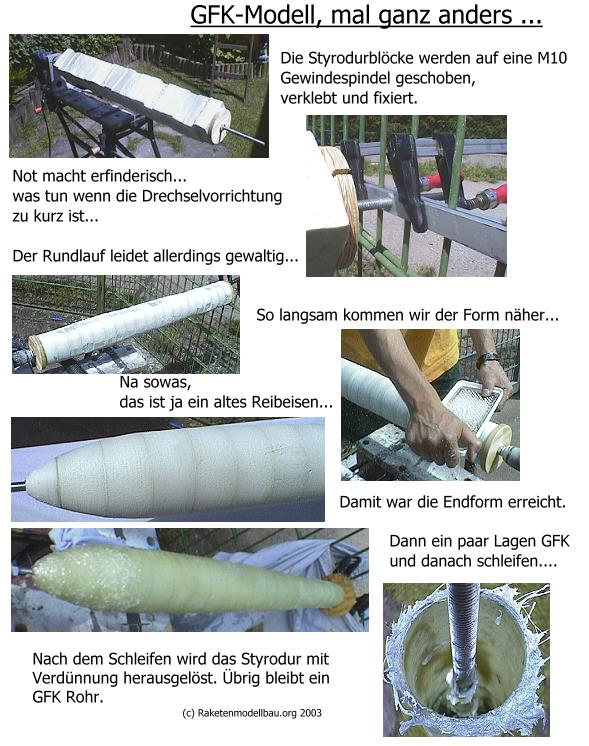

gestern hab ich mal eine etwas unkonventionelle Art gewählt ein Rohr aus GFK anzufertigen.
Die nächsten Bauabschnitte kommen noch.
Doch seht selbst ...

den Aufwand habe ich nicht für ein normales Rohr betrieben.
Die Rakete ist (wenn fertig wink ) ein Nachbau einer mehr oder weniger historischen Rakete aus den 40er Jahren und hat ein konisches Rohr.
(Der Rundlauf des Rohrs war doch besser als gedacht...)
Dessen Durchmesser ist an der dicksten Stelle (kurz nach der Spitze) 85 mm und zum Heck hin 55 mm.
Da die Spitze direkt mit dem Rohr aus einem Stück gefertigt ist, hat sich der Aufwand bisher schon gelohnt.
Die Tage werde ich dann die Spitze abtrennen und den Innenausbau vornehmen, sowie die Leitwerke anbauen.

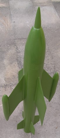

Nachdem ich nun das Rohr fertig hatte , die Leitflächen geschnitten und was sonst noch so dazugehört... hab ich den ersten Anstrich vorgenommen. Das Innenleben ist allerdings noch nicht eingebaut und auch die Motorisierung ist noch fraglich...
Als nächstes muss ich erst noch alle Rotznasen des total überlagerten Lack's schleifen und nochmal mit Farbe bei...
Aber hier mal ein kleines Foto meiner X4 als update:
Beitrag 30955 [Alter Beitrag13. Juni 2003 um 19:46]
Das Teil sieht ja kultig aus. Hoffentlich findest Du es im Gras wieder... wink

Könntest Du evtl. noch etwas dazu sagen wie Du die Glasfaser auf den Styrodurrohling aufgebracht hast?

der Aufwand hat sich mehr als gelohnt wie ich finde, die Rak sieht toll aus.

Die Glasfaser habe ich in schmalen Bahnen (wegen des Konus) längsseits überlappend direkt auf das Styrodur geharzt.
Das war eine Riesensauerei... und ziemlich rudimentär in der Ausführung wink
Noch grösser war die Sauerei beim Auflösen des Styrodurs, das war vielleicht eine grüne Pampe. Witzig war, wie wenig nach verdunsten des Lösemittels vom Styrodur übrig blieb. Ich sag euch die Jungs von der BASF verkaufen grün verpackte Gasbläschen fg
Das Rohr wurde somit nicht gleichmässig in der Wandstärke, diese variiert sehr stark. Aber was solls dachte ich mir... mach halt ne Lage mehr drum. Somit habe ich mehr als 1,5 mm Wandstärke fg und ein unglaubliches Gewicht, aber ein stabiles Körperrohr...
