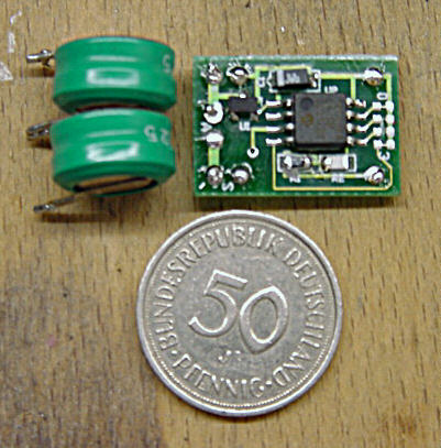

Hey, die Post ist ja diesmal echt schnell! (Wehe man wartet aber mal auf was dringendes ) Der erste Schwung ist schon da, bevor ich den zweiten wegbringen konnte (hab' auf'm Motorrad nur begrenzte Ladekapazität). Von ein paar Leuten fehlt mir noch die Versandadresse. Meldet euch doch mal!!
Heute habe ich mal die Zeit gefunden, den Micro Timer zusammen zu löten. Mein Urteil: allererste Sahne. Der Timer funktionierte sofort, die Bedienung ist extrem simpel und er hat alle features, die man sich von einem Timer wünscht. Der FET schafft 2,5 A, das reicht dür 5 Brückenzünder, die Zünderspannung wird nach 1s automatisch wieder abgeschaltet, es ist ein Durchgangsprüfer für den Zünder integriert, der Timer verfügt über Anschlüsse für Stromversorgung, Zünder, Killschalter und Triggerung. Die zeiten lassen sich in Sekundenschritten von 1s - 16s codieren. Auf den Killschalter kann man sogar verzichten. Solange die Triggerkontakte geschlossen sind, ist auch durch wildes An-und Abklemmen der Batterie keine Fehlfunktion aufgetreten. Das Beste: zusammen mit dem NiCd Pack von Pollin, wiegt die ganze Einheit genau 6,0 Gramm. Da lohnen sich Eigenentwicklungen nicht mehr. Perfect flite verkauft den Bausatz für knapp 10$. Ich werde auf jeden Fall noch ein paar Stück bestellen. Achim Folgende Datei wurde angehängt:
