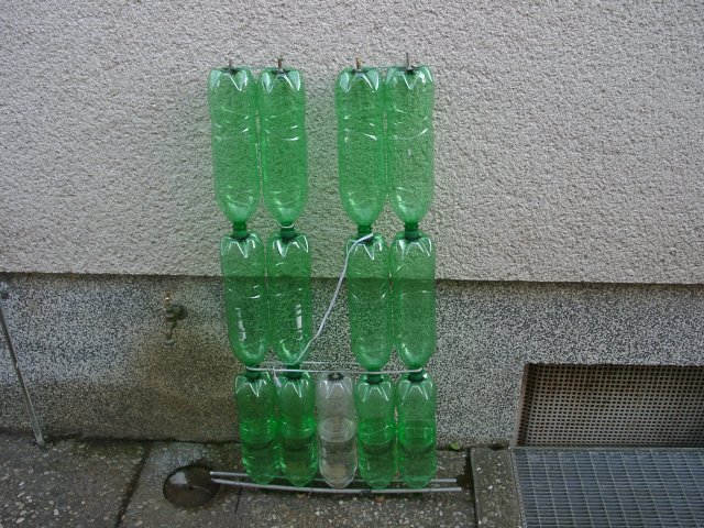

So sah der Booster aus:

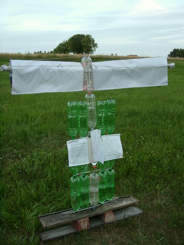

...und das ganze startbereit:

..krass - fliegt ja tatsächlich! cool
War die Dusche gewollt, sprich: Musst du da bei der "Zündung" nen < halben Meter daneben sein oder war das unabsichtlich ? Kann man doch bestimmt so realisieren, dass man da etwas außer Reichweite ist, oder... ?
