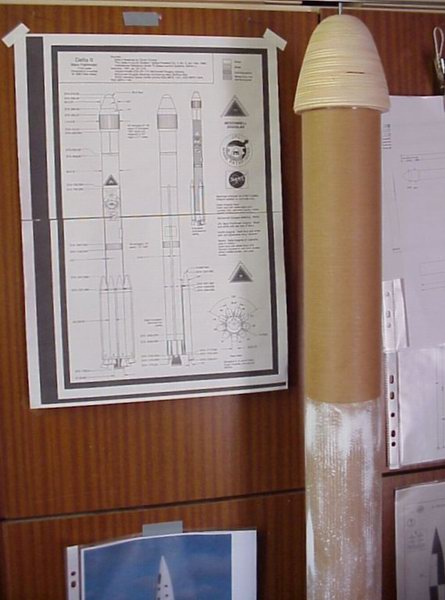

und so "ähnlich" soll sie mal aussehen...

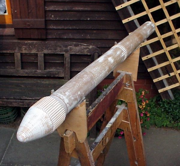

Beitrag 31125 [Alter Beitrag18. Juni 2003 um 01:05]

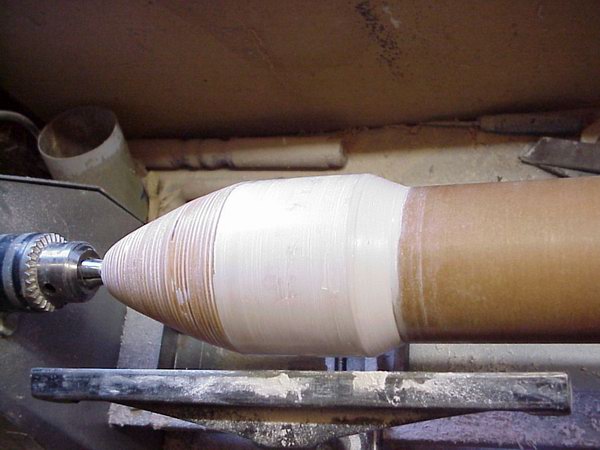

Ein 80 mm Pertinaxrohr bildet den Umrechnungsfaktor zum Scale-Maßstab 1:30. Das Material der Spitze besteht aus 10 mm Sperrholzscheiben, die übereinandergeklebt und abgedrechselt sind.
Beiträge: 3005
Beitrag 31126 [Alter Beitrag18. Juni 2003 um 01:06]
Der darauf folgende größere Durchmesser (95 mm) ist aus GFK-Material auf das 80 mm Pertinaxrohr mit Abstandsringen geklebt. Der anschließende kleine Konus ist einfach mit 2K-Spachtel aufmodelliert und abgedreht worden.
Beiträge: 3005
Beitrag 31127 [Alter Beitrag18. Juni 2003 um 01:07]

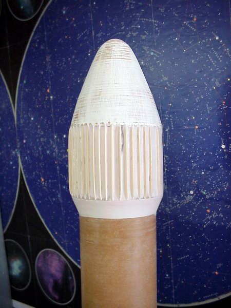

Hier sind schon die Stringers der Spitze angeklebt. Es sind Buchenholzzahnstocher. Ganz echt mit 52 Zähnen. smile
Beiträge: 3005
Beitrag 31128 [Alter Beitrag18. Juni 2003 um 01:08]
Auch die 32 Stringers weiter unten sind so gefertigt. Seit der Saturn V habe ich Übung darin. Nun ist auch der Rumpf, das Pertinaxrohr, mit einer Lage Glasgewebe verstärkt, gespachtelt und geschliffen worden. D.h. bei einem Teil des Rohres hatte Eberhard seine Finger dran. Es sind die ungenutzten Reste der Troika N2.

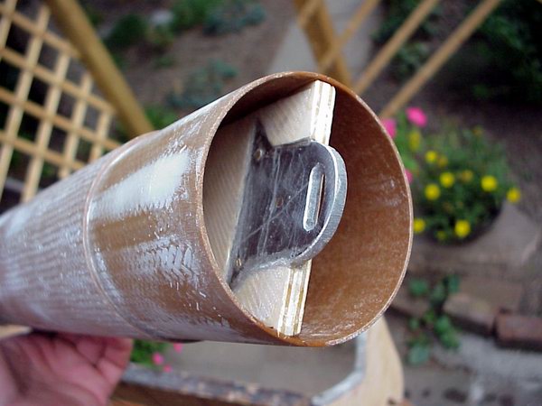

Beitrag 31130 [Alter Beitrag18. Juni 2003 um 01:10]

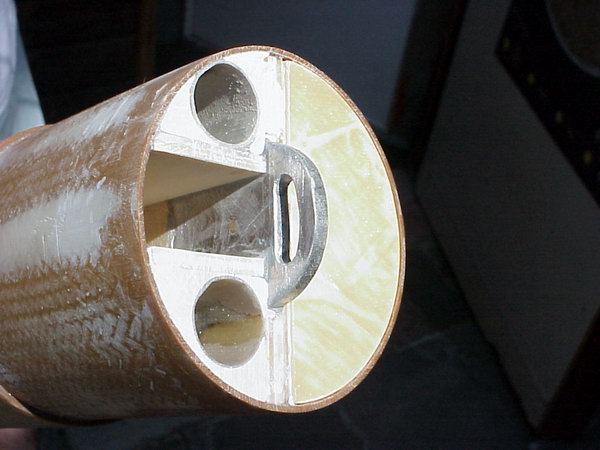

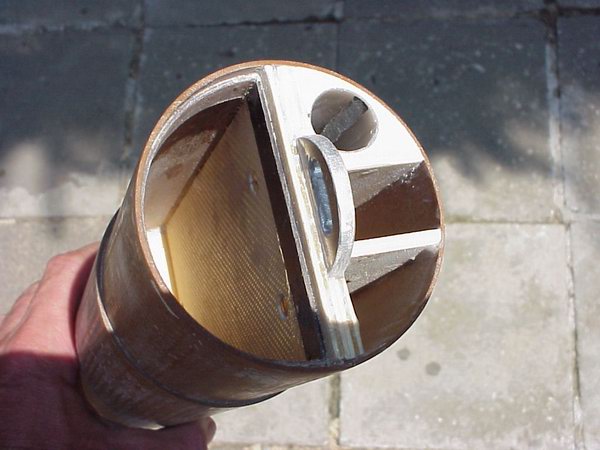

Der Kuppler. Hier soll die Elektronik hinein (Dentamag, evtl. TinyTimer als Backup), Batteriefach bzw. Ausstoßladungsrohre. Die Bedienungsschalter will ich im Deckel integrieren. D.h. Scharfschalten auf der Rampe und dann die Spitze drauf. Der eingeharzte Aluminiumhaken ist von hinten zusätzlich mit drei Messingschrauben befestigt. Ich denke mal, dass es durch die noch zusätzlich einzubauenden Fächerwände, eingeklebte Ausstoßrohre und eingelassene Halbkreisdeckel so stabil ist, dass eher das Schockband als der Haken reißt.

Seitenwände sind eingeklebt und das erste Ausstoßladungsrohr eingearbeitet.

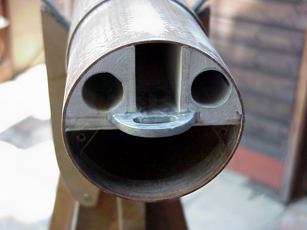

Das Gesicht vom Kuppler ist nun fertig. Zwei Ausstoßladungsrohre, in der Mitte das Batteriefach (es passen zwei 9 V-Blocks locker hinein) und der große Mund für die Elektonikleiterplatten.

Die Abdeckplatte ist eingepasst. Hier werden die Bedienungselemente eingebaut.
