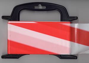

Gekauft bei KODI in Koblenz (wirds wohl in anderen Städten auch geben): Absperrband aus Kunststoff-Folie, rot/weiss, 6 cm breit, 25 Meter (!) lang, 1 Meter wiegt 5 Gramm, für läppische 99 Cent!

Ich aber big grin hab`ne 150m Rolle (gelb mit Aufschrift: Vorsicht Hochspannung) von meinem potenten Sponsor e.on geschenkt bekommen, wo ich auch meine Rohre herbekomme - von den netten Leuten aus dem Zeichenbüro. smile
P.S.: Gerade bei Strömern aber die Schutzwatte/ den Kolben etc. nicht vergessen... --> Sonst kriegst`Du ein verschweißtes Päckchen und Deine Rakete was auf die Flossen... wink
