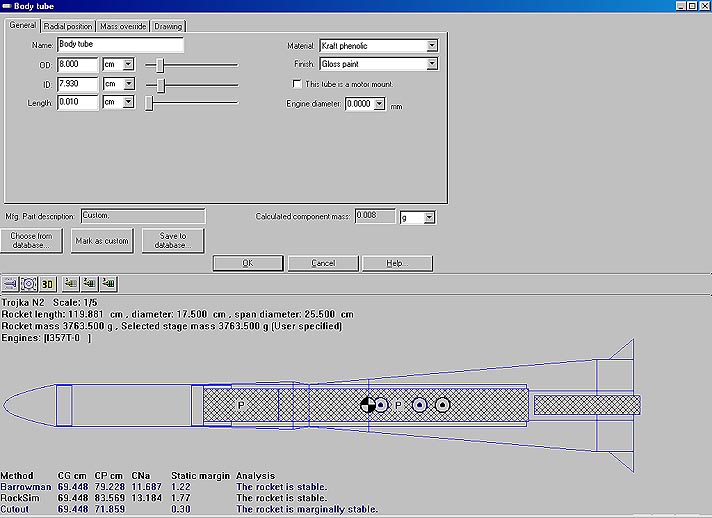

Zitat: Original geschrieben von Juerg
Das heisst mit anderen Worten: Die Rakete wird noch mehr "schwänzeln" (viel mehr Ausschlag, langsamere Schwingfrequenz) und kriegt dabei möglicherweise so viel Anstellwinkel, dass sie instabilt wird!
Das bringt mich auf einen Gedanken: Eberhard, kannst du mal in RockSim die Schattenriss-Stabilitätsrechnung aktivieren und noch einmal ein Bild reinstellen? Mich würde (rein aus Neugierde) interessieren, wo denn dieser CP liegt. Würde allenfalls einen Hinweis geben, wie gross die von Jürg angesprochene Gefahr einer Instabilität bei grösseren Anstellwinkeln ist. Wie war das schon wieder mit Barrowman? Bis 10° Anstellwinkel oder waren es gar nur 5°? Zum cw: ich habe auch schon die Erfahrung machen müssen, dass RockSim bei Konen eher optimistisch rechnet (siehe mein "Hütchen"). Das Trägheitsmoment ist wirklich nicht zu unterschätzen. Damit kämpfen wir bei Modellfliegern auch immer wieder; vor allem Gierschwingungen sind bei zu schwer gebauten Tragflächenenden ein Dauerthema. Gruss Andi

Hallo Andy, ich häng Dir mal die gewünschten Screen-Shots an - ich hoffe, sie helfen Dir weiter. Wenn Du eine "zündende" Idee hast, lass sie mich wissen ;-)) Viele Grüsse Eberhard Folgende Datei wurde angehängt:

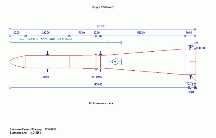

und noch die Berechnung von Sebastian und Rolli. Folgende Datei wurde angehängt:
Andi Wirth
Wohnort: Winterthur/CH
Verein: ARGOS, TRA, MGSU
Beiträge: 1262
Salü Eberhard
So was habe ich vermutet. Die der CP bei der Cardboard-Cutout-Methode liegt sehr viel weiter vorne als bei Barrowman. Dies bedeutet nach meiner Meinung, das Jürg mit seinen Befürchtungen Recht hat: bei starken Amplituden in den Schwingungen kann die Rakete instabil werden. Flossenfläche erhöhen (egal, ob du Zusatzflossen aus Acryl anbringst oder die bestehenden vergrösserst) scheint mir auch der sinnvollste Weg zu sein.
