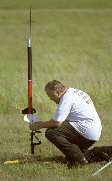

@ pegi Moin Du Deine Aussage "200 Gramm sind gerade noch vertretbar" möchte ich so nicht stehen lassen. Du hast doch beim NRT meine Texus gesehen. Die wiegt 283 gr. und fliegt auf D7 ca 120 Meter hoch. Zugegeben: höher würde ich mit dem Gewicht allerdings nicht mehr gehen... Vg Michael
Fliegen nennst Du das? Aua! Nein!! Nicht!!! Musst Du mich immer schlagen???? Na gut, ein paar Spezis haben den auch noch mit 300 Gramm belastet. Aber da schiebt der D7 schon ganz schön. (Warum ist Deine Skylark eigentlich so schwer? Ballast? Meine ist genausogroß, wiegt bestenfalls die Hälfte und fliegt über 400 Meter hoch (okay, zweistufig...  ) Folgende Datei wurde angehängt:

@ Pegi: Meine Texus ist durch eine selbstgebastelte Motorhalterung etwas "übergewichtig" geworden. In der Spitze sind nur 9gr. Ballast drin. Ich finde aber das Flugbild super, sie hebt schön laaaangsam ab. OK, dafür mußte ich mir aber auch einen 2 Meter Startstab basteln. @ Rainer & Dirk 71: Das mit den schwachen D7 kann ich nur bestätigen, ich würde meine Texus keinesfalls einem 2003er anvertrauen. Zum Glück habe ich noch '98er und 2001er! Die Texus könnte Ihr übrigens beim EAGLE1 wieder "bewundern" VG Michael
