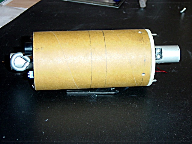

Da das Modell eine kleine Payloadsection hat (L=10,5cm, D= 5,5cm) und ich eine zweistufige Bergung realisieren will, habe ich nun den SALT3 eingebaut. Ist zwar alles ein bisschen eng, aber es geht.
Vorgesehen ist, dass am Gipfelpunkt die Motorsektion nach unten abgetrennt wird und einen Vorschirm freigibt, dann auf einer definierten Höhe (ca. 200m) wird die Spitze abgesprengt, und damit der Hauptschirm freigegeben.
Und jetzt ein paar Fotos von der Payloadsection :
1.) Gesamtansicht

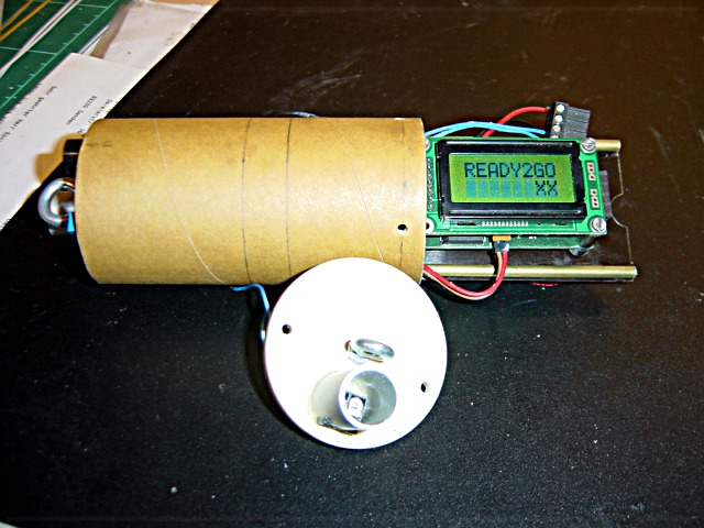

2.) die Unterseite (Richtung Motor) mit Behältnis für die Ausstoßladung, Ein-/Aus-Schalter für den SALT3 und Piepser

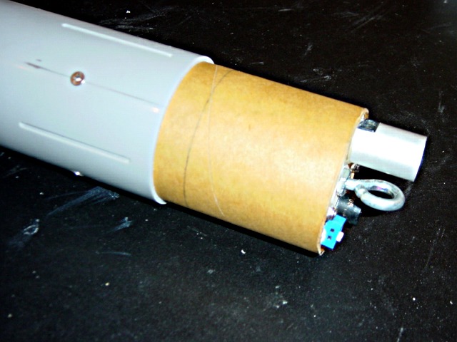

3.) der eingeschobene SALT3 mit seinem oberen Deckel. An ihm befinden sich auch ein Behälter für die Ausstoßladung (Blitzwatte) und die Fallschirmaufnahme für den Hauptschirm. Zusätzlich habe ich noch vier Bohrungen angebracht, und von ihnen M3-Muttern eingeklebt, um die ganze Elektronik mit dem oberen Teil zu verschrauben.

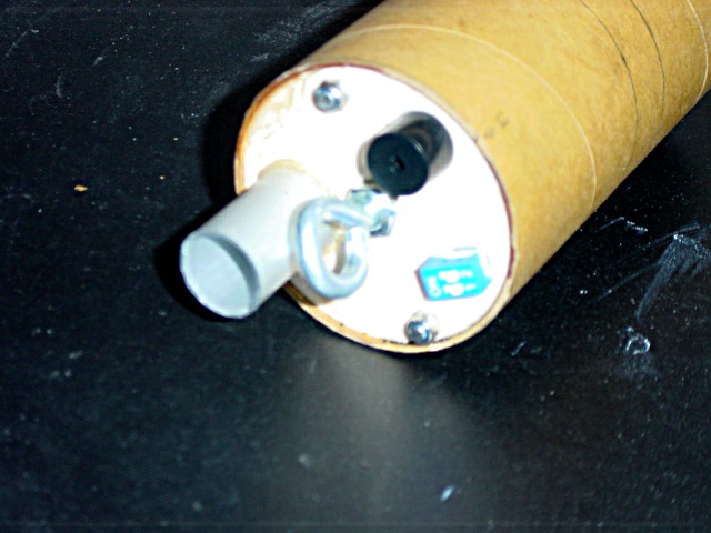

4.) zu Abschluß das verschraubte Segment. Als Redundanz für den Vorschirm werde ich das Motordelay verwenden, da das Modell wie alle PML Modelle noch mit einem Druckkolben ausgestattet ist. Ausserdem schreiben die Regularien bei einer zweistufigen Bergung eine Redundanz für den Vorschirm vor.

Sach ma, wie dichtest Du eigendlich den Deckel gegen den Druck ab?
Ich dachte der SALT mag keine Ausstoßladungen?
Gruß Jochen

Hi Jochen,
der untere Abschluß ist in das Kupplerrohr eingeklebt und alle Teile mit Epoxy verklebt. Dies dichtet ab. Der obere Deckel hat eine umlaufende Nut und wird dann über zwei Gewindestangen verschraubt. Diese Bauweise dichtet die Elektronik komplett ab.
Ich habe diese Bauweise auch schon bei anderen Raketen verwendet, und auf der Auswertung des SALT ist kein Zacken durch die Ausstoßladung zu erkennen.

Ok gut zu wissen das der SALt so robust ist!
Hab mich diese Montageart nicht getraut.
Danke Jochen

Hi Oliver,
habe ich es auf den Bildern richtig gesehen?
Die Ringoese ist nicht gechlossen?
Ich weiss, dass ich noch eine Messreihe schuldig bin.
Auch ohne Messreiche mochete ich Dir dringend empfehlen die Ringoese zuzumachen (wenigstens mit Weichlot).
Gruss Johannes
