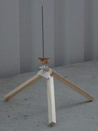

Hatte gestern eine Idee für eine billige und einfache Startrampe. Die Kosten belaufen sich auf unter 5,- Euro und der Bau dürfte auch Jugendliche ohne spezielle Vorkenntnisse kaum von Probleme stellen. Ich habe mal ein Modell gebastelt. Gruß Stefan Folgende Datei wurde angehängt:

Clever gemacht!
Hast Du etwas dagegen wenn ich diesen Entwurf (mit Hinweis auf den Designer natürlich) in meiner "Schulraketen-Doku" aufnehme. (Ich vertreibe "Schul-Raketen-Sets" zum Selbstkostenpreis mit Anleitungen zum Bau von Zündgerät und Startrampe).

Nicht schlecht. Die absolut billigste Rampe ist ein 3 mm Stahldraht mit Wäscheklammer. Diese habe ich nie weiterentwickelt, da sie dermaßen praktisch, klein, leicht und günstig ist, so daß weiterer Zeitauwand unnötig war. Bitte verkleinere Dein Bild auf angenehme 2-300 Pixel Breite (bei 50%-iger JPG Komprimierung), so daß man es direkt auf einem Blick ohne Scrollen betrachten kann und der Datentraffik (Ladezeiten) dankt es auch. ![tinysmile](images/smilies/cwm.gif) Gruß Rolf

Zitat: Original geschrieben von Rolf Nicht schlecht.
Die absolut billigste Rampe ist ein 3 mm Stahldraht mit Wäscheklammer. Gruß Rolf
Absolut richtig, Rolf. Aber vom Gesichtspunkt Basten&Werken ist es eine schöne Sache eine Startrampe wie oben zu bauen und anzumalen. Das macht den Kids sicher mehr Spass von einer selbstgebauten "richtigen" Rampe zu starten. (ps. Hab das Bild verkleinert) Gruss Tom

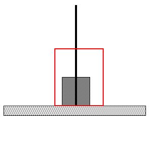

Hallo miteinander Nein, nicht was ihr denkt - auch wenn ich es manchmal ganz gerne machen würde; aber ich schiesse meine Schüler nicht wirklich auf den Mond! Wenn ich Raketen baue, will ich das Drumherum möglichst einfach halten. Die Rampe besteht jeweils aus einem Abfallstück Holz, ca. 300•300mm2, min. 10mm dick (meist Spanplattenreste, ca. 20mm). Darauf wird ein Klotz geleimt; der sollte möglichst im Winkel geschnitten sein. Wichtig: bei Leistenabschnitten (Dachlatten) darauf achten, dass sie Stirnseitig geklebt und gebohrt werden; die Bohrung leiert weniger aus. Bohrung nach Wahl 3 oder 4mm, Stahl entsprechend, Wäschklammer oder Stellring. Soweit nichts Neues. Der Clou: Als Blech verwende ich einfache Konservendosen (leer ![wink](images/smilies/wink.gif) ), in die ich mit einer Ahle ein Loch steche und sie über den Draht stülpe (in der Zeichnung rot). Wenn sie durchgebrannt sein sollte, ist Ersatz schnell beschafft. "Upgrade" bzw. "Tuning": in allen Ecken ein 5mm-Loch, in die jeweils ein 100er-Nagel gesteckt wird - damit kippt die Rampe auch bei Schwergewichten im Wind nicht. Gruss Andi

War wieder mal zu schnell mit senden ... Hier die Zeichnung: Folgende Datei wurde angehängt:
Stefan Meyer
![Stefan Meyer Stefan Meyer](repository/avatar/313)
Registriert seit: Sep 2002
Wohnort: 28832 Achim
Beiträge: 819
Hallo zusammen,
@Juerg: Klar darfst Du! Was sind das für Schul-Raketen-Sets?
@Rolf: Sicher ist ein einfacher Stahldraht am einfachsten aber hier bauen die Schüler eine "echte Startrampe", die auf jedem Gelände aufgebaut werden kann und deren Neigungswinkel verstellt werden kann, begrenzt durch den geringen Abstand des obersten Holzstücks zur mittleren Latte.
@Rolf: Genau da liegt der Punkt! Ich bevorzuge es die Kids möglichst viel selbst herstellen zu lassen, wobei es möglichst einfach und aus einfachen + billigen Materialien sein sollte /muss. Daher ist auch der Strahlablenker wie bei Andi Wirth aus Konservenblech - bei mir nur eine Seite.
@Andi: Prima, ich werde beide von meinen Jungs -obwohl in der letzten AG war ein Mädchen - herstellen lassen, Abwechslung ist immer gut. Einziger Nachteil, den ich bei deiner Kunstruktion sehe ist, man braucht einen ebenen Boden und kann den Startwinkel nicht verstellen.
Gruß Stefan
Andi Wirth
![Andi Wirth Andi Wirth](repository/avatar/363)
Wohnort: Winterthur/CH
Verein: ARGOS, TRA, MGSU
Beiträge: 1262
Salü Stefan
Da ich sie immer ins Gras stelle und mit Nägeln befestige, geht es ganz einfach: die Unterlage ist weich, die Nägel halten - als einfach auf der Seite tiefer eindrücken, nach der die Rampe geneigt sein soll.
Grundprinzip, das ich meinen SchülerInnen (hatte im letzten Kurs 2 von 13) dabei mitgeben will: Das einfachste System, das den Zweck erfüllt, ist das beste. Wobei noch anzumerken ist: Ich habe früher aufwändigere Rampen gebaut und bin erst mit der Zeit auf diese Einfachstversion gekommen. Was bei mir auch immer wichtig ist: Alles Material soll beim Transport möglichst wenig sperrig und empfindlich sein. Die meisten müssen die Teile mit dem Fahrrad transportieren. Raketen im Rucksack, Rampe auf den Gepäckträger.
