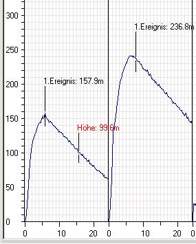

Hallo Konspirative Flüge in Roggden, Herbert und Kurt natürlich war auch wie immer Peter mit von der Partie. Heimlich haben sie den Sauer D8-3 mit dem Sachsen -Feuerwerks D7-3 in einen Vergleichs Kampf geschickt. Sie benutzehnten dazu ein Top-Modell von Thorwald - Peters ,die "Eierrakete" In der Eierrakete von Thorwald platzierten sie die "Dreierbande" den Höhenmesser von dem Unschuldslamm Winfried. Das schlimme an der Geschichte ist ,dass sie die beiden Diagramme geheim halten. Wie geht nun die Geschichte weiter.............................> ??  Bilder von SAWIE Folgende Datei wurde angehängt:

Wenn Peter dies lesen sollte, dann bitte ich ihn doch einmal die beiden Messkurven des SALT hier dazuzusetzen.

Zitat: Original geschrieben von Herbert Wenn Peter dies lesen sollte, dann bitte ich ihn doch einmal die beiden Messkurven des SALT hier dazuzusetzen.
Das hier sollte die entsprechende Doppelkurve sein, sie wurde zuletzt in Roggden am Sonntag gemessen. Wir hatten den SALT auf 8 Flüge eingestellt, um zwischen den Flügen nicht auslesen zu müssen. So stehen auch alles gleich passend nebeneinander. Die linke Gipfelhöhe betrug übrigens 158m, rechts waren es 242m. Was nur beweist: mit dem SALT kann man auch Motoren testen... Folgende Datei wurde angehängt:

Für die prompte Erledigung meinen herzlichsten Dank an Peter.
Endlich wurden die SAWIE-Motoren mal etwas aus ihrem Schattendasein hervorgeholt und können ihre Leistung mal deutlichst vergleichbar beweisen. Bei der Rakete mit dem "Eierkopf" bewirkte der SAWIE-D immerhin 50 % mehr Höhe als mit dem SF-D.

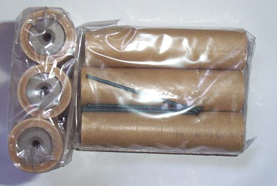

Hallo Tom Johannes ...............HGV RAMOG.RMV.....usw. Es gibt noch Zeichen und Wunder. Am Nachmittag beim 3.TW kam ein Feuerwerks Firma und bracht ein Schachtel voller............ ( Bild ) Diese Ereignis war allein schon den Weg nach Roggden wert. Folgende Datei wurde angehängt:
Zitat: ...bracht ein Schachtel voller............
Da fragt sich der Leser: Eine Schachtel voller was? Kleiner, weißer Schachteln? Sieht zumindest so aus. Ich gehe mal davon aus dass sich in den kleinen weißen Schachteln etwas interessantes verbirgt. Nur was? Zigaretten? Bonbons? Motoren? Werden wir es jeh erfahren? Wer weis... Gruß Michael
