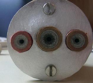

Da ich keinen 15´er Bohrer im Haus hatte, habe ich die Spanten für mein neues Projekt mit einer Rundfeile vergrößert. Wie man aber sehen kann ist die Sache aber nicht allzu genau geworden.
Also meine Frage: Ist mit dieser Abweichung noch ein sicherer Flug möglich? oder kann ich nochmal von vorne anfangen? Folgende Datei wurde angehängt: "Und meine Silbervögel werden doch fliegen!" Eugen Sänger |

wie ist denn die Abweichung in der Längsachse der 3 Motoren ? Je symetrischer der Aufbau, desto sicherer wird die Rakete fliegen. Eine Abweichung innerhalb der Ausrichtung im Cluster kann dazu führen, dass das Modell nicht gerade fliegt. Im Foto erkennt man lediglich, dass die Aufteilung der Motoren nicht sym. ist, bzw. der eine Motor etwas versetzt ist. Im Cluster zu fliegen ist eine anspruchsvolle und NICHT einfache Art des Raketenfliegens. Eine genaue Arbeit ist für die Sicherheit und für den Erfolg des Fluges schon erforderlich. Welche Motoren sind denn da eingebaut ? Gruss Tom |

Der Mittlere Motor ist genau Zentriert, nur die Äuseren weichen etwas ab. Die Motoren sind gerade. Das auf dem Bild sind Zwei H1000 und ein B 4-4.
Und noch eine Frage: Ich hab mal irgendwo im Netz ne Tabelle mit den Durchschnittsschub in Gramm gesehen, Weis jemand wo es die gibt? (es reicht auch wenn ich wüsste wie man Newton in Gramm umrechnet) "Und meine Silbervögel werden doch fliegen!" Eugen Sänger |

Wenn die Motoren in Längsrichtung gerade sind wird es aller Vorrausicht, sofern alle 3 Antriebe sauber zünden, keine Probleme geben.
Nach welchen Gesichtspunkten hast Du den Cluster entworfen ? Modellgewicht etc.... ? Wie willst Du den Cluster sicher zünden ? Und die unumgängliche Frage: Hast Du einen T2 Schein, oder fliegt ein T2 Schein Inhaber das Modell ? Hast Du die luftrechtliche Seite beachtet ? Die Schubdaten der Motoren die Du einsetzt, findest Du hier: http://www.raketenmodellbautechnik.de/produkte/Motoren/SF-Motoren.pdf Gruss Tom |

Zitat: ...und wenn Du die seitlichen Motoren so ausrichtest, daß deren Längsachse (=Schubrichtung) etwa durch die Mitte der Strecke CP/CG führt, dann hast Du gute Chancen auf einen nicht fatalen Flugverlauf, wenn mal nicht alle Motoren zünden. It's the Government - it doesn't have to make sense! (B. Kaplow in r.m.r) |

Zitat: Hi, wenn Du von vorn anfaengst solltest Du besser eine 3er Cluster mit mit Dreickesanordnung und 3 gleichen Motoren machen. Wenn Du in der gezeigten Anordnung fliegen willst solltest Du die Flossen einseitig mit einem 'Tragflaechenprofil' versehen (natuerlich alle auf der gleichen Seite). Wenn ein Motor nicht zuendet ergibt sich dann eine aufwaerts gerichtete Wendel und keine 'Bogenlampe'. Aus Deinen Aussagen entnehme ich, dass Du keine Erlaubnis nach §27 SprengG hast: Dann darfst Du nicht buendeln. Ausserdem brauchst Du fuer eine Buendelung eine Aufstiegserlaubnis. Daher wuerde ich Dir eine Flugtag als Startgelaende empfehlen. Da hast Du alles: Erlaubnisinhaber und Aufstiegserlaubnis. Gruss Johannes PS: Wenn Die Motoren schraeg im Rumpf stehen (der obere Spant genau ist) solltest Du den hinteren Spant auf jeden Fall nochmals machen. Die Zensur ist das lebendige Geständnis der Großen, daß sie nur verdummte Sklaven aber keine freien Völker regieren können. (Johann Nepomuk Nestroy) Das Merkwürdige an der Zukunft ist wohl die Vorstellung, daß man unsere Zeit einmal die gute alte Zeit nennen wird. (Ernest Hemingway) Es wird niemals so viel gelogen wie vor der Wahl, während des Krieges und nach der Jagd. (Otto Fürst von Bismarck) |

das Hauptproblem bei deinem Cluster ist Anzahl und Anordnung der Motoren. Prinzipiell ist ein Cluster aus vielen Motoren sicherer als ein 2er oder 3er Cluster. Wenn deine 3 Motoren sicher uünden, wird es keine Probleme geben, wenn einer der äusseren nicht zündet gibt das sicher einen schrägen Flug. Je mehr Motoren geclustert werden, desto weniger macht sich der Ausfall eine einzelnen Motors bemerkbar. Achsabweichungen heben sich meist gegenseitig auf. Jedenfalls sind bei mir bislang Cluster eher senkrechter geflogen, als Einzelmotoren und ich habe noch nie auf SP/DP ausgerichtet. Ich möchte auch bezweifeln, ob man diese Ausrichtung mit normalen Hobby-Fertigungsmethoden hinbekommt. Wie gesagt, Hauptproblem ist das sichere Zünden. Gruß, Achim Der größte Feind des Erfolges ist die Perfektion |
