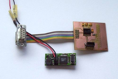

Obwohl ich den SALT entwickelt habe, fällt mir im Moment keine vernünftige Methode ein, die geeignet wäre, um die aufgezeichneten Werte unauffällig zu fälschen. Die Manipulation des Programms (auslesen, modifizieren und reprogrammieren) fällt aus, da ich den Flash über die Security-Bits gegen Auslesen geschützt habe. Ein komplett neues Programm einzubringen, das alle Funktionen nachbildet, einschließlich der nicht dokumentierten und von der Standardsoftware nicht benutzten SALT-Befehle, ist praktisch ausgeschlossen. Eine Hardware-Änderung ist ohne sichtbaren Eingriffe unwahrscheinlich. Falls doch, wie z.B. durch die Umdimensionierung vorhandener Bauteilen, würde sich die Differenz der absoluten Meßwerte (z.B. der Bodenwert) zu einem Vergleichsgerät sofort bemerkbar machen. Physikalische Methoden, z.B. durch Druckänderungen im Modell, würden sehr wahrscheinlich nicht mit der Präzision gesteuert werden können, um in der Kurve unbemerkt zu bleiben. Solche Eingriffe würden außerdem mit einer Erhöhung des Modellgewichts einhergehen, so daß der Nutzen ins Gegenteil umgekehrt würde. Insgesamt also ein harter Brocken für Angreifer. Aus meiner Sicht ist es erfolgversprechender, den SALT zur Optimierung des Modells zu benutzen, als ihn überlisten zu wollen.

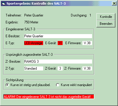

Zitat: Original geschrieben von A10 Es gab ein Diskosion über die Maniepolierbarkeit des SALTs
Ich freu mich schon auf den Ersten, der es versucht. Winfried hat ja schon beschrieben, wie aussichtslos der Versuch ist, die Hardware manipulieren zu wollen. Zusätzlich mißt und speichert meine Sportsoftware beim Registrieren eines jeden SALT auch gleich dessen Eingangsdatensatz. Man kann also die Geräte beispielsweise vor dem Wettbewerb alle gemeinsam in einen Exsikkator stecken und eine Testkurve aufzeichnen. Allein schon daran würde ich jede manipulierte Hardware erkennen. Nun könnte jemand auf die Idee kommen, die Hardware zwar in Ruhe zu lassen, aber mal schnell hinter der Hütte in Roggden mit der Luftpumpe oder sonstwie den Sensor zu täuschen. Das würde vielleicht gehen, wenn wir nur einen einzelnen Wert ablesen würden. Ich schau mir aber immer die gesamte Flugkurve an und würde eine manipulierte Kurve gleich erkennen. Neulich erst hat mir jemand einen Datensatz geschickt, auf dem ich erkennen konnte, daß es sich um einen Exsikkatortest handelte. An der Stelle könnte jemand sich die Hände reiben und sagen: auf das naheliegendste ist er noch garnicht gekommen. Ich flieg meinen SALT heimlich mit dem stärkeren Motor, und bringe ihn dann mit unschuldigem Gesichtsausdruck zur Auswertung. Aber "leider" hat jeder SALT seine unverwechselbare Kennung. Und die Sportsoftware weiß exakt, welches Gerät welchem Flieger in welchem Durchgang zugeordnet wurde. Bringt jemand einen Austausch-SALT, so reagiert die Software mit der unten abgebildeten Meldung. Und wie gesagt: auf das dumme Gesicht freu ich mich schon. Folgende Datei wurde angehängt:
