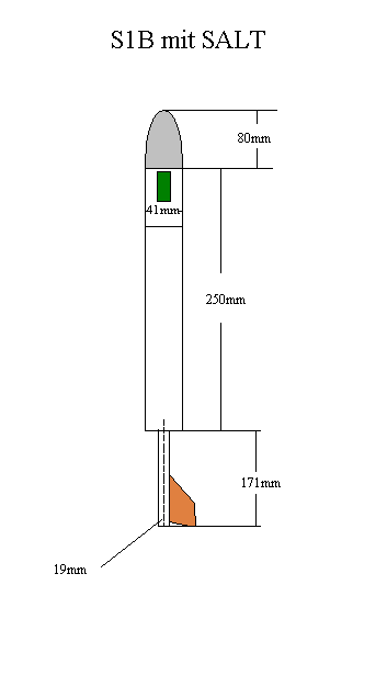

Hallo Fritz ,Jonas ,Steffen.....usw.
S1B/H Einstufig
Plane die NEUE Klasse S1B/H (H = Höhenmesser) mit Höhenmesser im Modell.
Modell: Name: "Roggden-1" Länge510mm Durchmesser41mm Startgewicht..........g? Motor10NS......Typ....?
Mit Höhenmesser z.b. mit SALT, Tiny, ..........usw.
Siehe BAM -Ausnahme
Wer macht in der Klasse noch mit? Folgende Datei wurde angehängt:

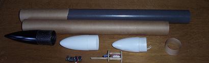

Hallo Peter,Tom Fritz..........usw, Das erste S1B Versuchs Raketenmodell sollte weit unter 20g wiegen. Die Hoffnung ist eines bis Haid fertig zuhaben.
Suche eine 6Volt Batterie die sehr leicht ist.wer kann Helfen. Folgende Datei wurde angehängt:

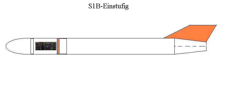

Winfried beim Tiny könnte man hm..................auf Folgende Datei wurde angehängt:

Zitat: Wie hoch kommen bei euch die 40mm X 500mm Einstufen - Modelle?
Die richtig guten einstufigen Modelle kommen etwas über 300 Meter. Der höchste einstufige Start (40x500) war dieses Jahr und lag bei (glaub ich) 327m. J.B.

Fliegt der Jngo immer noch einstufig. Wir sind noch in Hartenstein in einem Wettbewerb mit einander S1A geflogen. Die 327m sind für ein einstufiges S1B-Raketenmodelle eine sehr gute Leistung. ( Jngo Friedel 327m? )
Wie viele Fliegen eigentlich einstufig S1B

Hallo A10,
Ingo fliegt immer noch einstufig bei jedem Wettbewerb. Die 327m die er dieses Jahr geflogen hat ist momentane Bestleistung bei den einstufigen Modellen. Mein höchster einstufiger Start war 318m. (letztes Jahr)
Mehr als die 327 dürfte ein Einstufiges Modell fast kaum mehr fliegen. (rein rechnerisch gesehen)........S1B Obwohl ein paar Meter mehr noch möglich sind. Dann aber nur bei top Bedingungen.
Reine einstufen Starter sind wohl nicht mehr als 2-3 dabei (wenn viele Starten). Aber Steffen und auch Ich machen bei jedem Wettbewerb eine einstufigen Sicherheitsstart (falls mal die zweiten Stufen nicht zünden sollten), damit wir trotzdem in die Wertung kommen.
