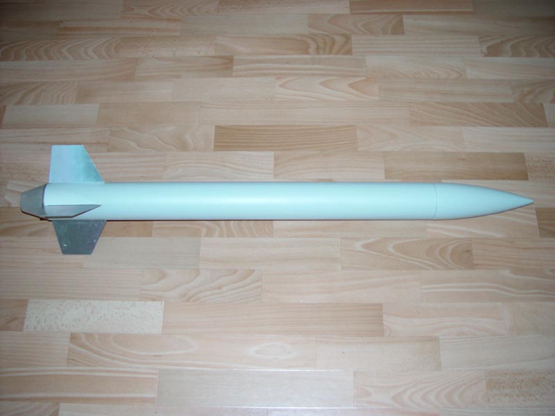

Nach längerer Abstinenz durch (leider immer noch) vollen Terminkalender etc. habe ich wiedermal ein neues Modell aufgelegt. Es ist für den BC125- Stirnbrenner (mit Peak) ausgelegt. Das Körperrohr besteht aus GFK-verstärkter Pappe, Spitze und Heckkonus aus GFK, Flossen aus Flugzeugsperrholz- Alu-Sandwich. Es wird mit SALT3 ausgestattet und einem Backup (D-Mag oder Timer).
Länge 114 cm, Ø 80 mm, Gewicht steht noch nicht ganz fest, soll aber unter 1 kg liegen. Ich peile damit die 800 m - Marke an! Gruß Andreas Folgende Datei wurde angehängt: |

Beitrag 35881
, Re: BC125 größe...
[19. September 2003 um 18:46]
Zitat: Das Gehäuse ist außen 38mm dick und paßt daher in jede entsprechende AT Aufnahme. Er braucht diese allerdings nicht, sondern hat selbst eine sehr clevere Schraubaufhängung, bequemer gehts fast nicht. Mit Düse ist der Motor rund 12cm lang. Gewicht ist so rund 200 Gramm, hängt ein wenig vom verwendeten Treibstoffblock ab. Brenndauer gibts wahlweise von 1 - 5,8 Sekunden. Meiner Schätzung nach könnte eine 2 Kilogramm schwere Rakete mit dem Innenbrenner 200m hoch kommen. Die "Ulmer" haben das schon mal annähernd ausgereizt, vielleicht gibts von da noch Erfahrungswerte. @Andreas: ein ehrgeiziges Vorhaben! Wenn Du ein sehr gutes "Aerodynamikpaket" hast, und wenn das Gewicht so ungefähr bei 800/900 Gramm liegt, kann es sogar gelingen. Beim Start wird sie spektakulär "langsam" abheben (trotzdem stabil), es sollte also nicht allzuviel Wind gehen, aber wem sag ichs.. |

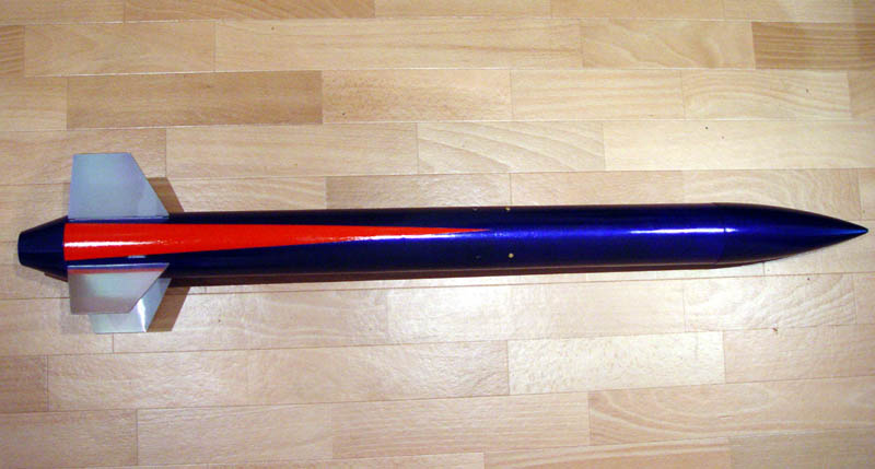

Das herrliche Wetter habe ich genutzt, um im Freien ein wenig weiter zu werkeln an meinem neuesten Modell.
Die Elektronik muß jetzt noch rein und die Flossen werden noch lackiert. Dann kann es losgehen! Peter, ich glaube, die Aerodynamik ist nicht schlecht. Die Form ist ähnlich der BC125-Experimental, welche Du ja bei den BC-Tagen gesehen hast, aber das Gerät wird nur reichlich die Hälfte wiegen! Das Gewicht wird wohl um die 800g (geladen) liegen - da sollten die 800 Meter gut möglich sein. Gruß Andreas Folgende Datei wurde angehängt: |

Beitrag 35930
[22. September 2003 um 02:17]
Hi Andreas !
Die Lackierung sieht klasse aus ! Hast Du selbst lackiert oder eine Fachkraft !? Gruss Fritz |
Beitrag 35937
[22. September 2003 um 06:36]
Hi Fritz,
eigenhändig mit Spraydose lackiert - Grundierung, Metalliclack und Klarlack! Kann mich langsam als "Fachkraft" für Spraydosenlackierung bezeichnen . Gruß Andreas |
