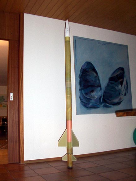

Hier mein neues Projekt zum Thema "Experimentalrakete".
Der Rohbau einer Hawk Mountain Talon-3, extended version, 2-Stufen-Bergung mit Aluminium Verschraubung zum Verbinden der Rakete und gleichzeitiger Aufnahme der Elektronik.
~2,10 Meter, ~ 4kg
Zielsetzung:
-Tests verschiedener Elektroniken (mit Auswertung)
-Abdrift bei unterschiedlichen Ausstosshöhen des Hauptschirmes
-Dimensionierung und Material geeigneter Share-pins
-Vergleich theoretischer Fluddaten (z.B. RocSim) mit im Flug aufgezeichneten (z.B. SALT)
-daraus resultierend die Optimierung der Konfiguration des Konstruktionsprogrammes
=>und als wichtigstes Ziel: Eine T2-konforme Roc dieser Dimension angepasst an die Gegebenheiten (z.B. Flghöhenfreigaben), auf variable Höhen zu fliegen und sicher zu bergen.
