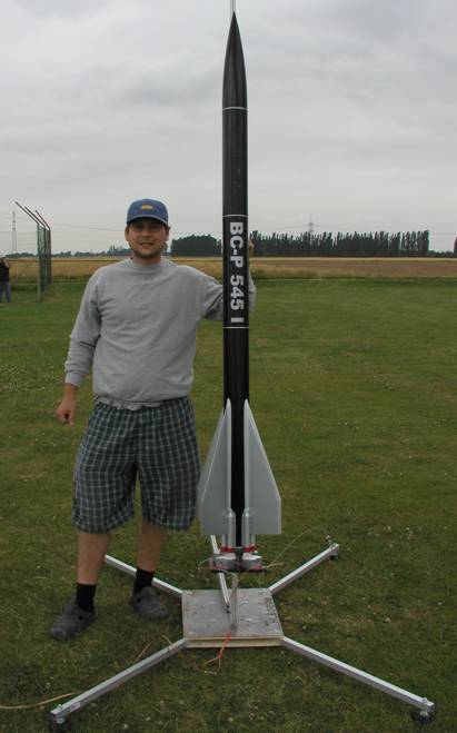

Hallo Josef,
meine BC-P545I ist eine Experimentalrakete!
Elektronik:
Luftdrucksensor
Beschleunigungssensor
Datenerfassung und Aufzeichung
Datendarstellung am PC
2fach stufenlos einstellbarer Timer
Höhe: 2,3 m
Durchmesser: 100 mm
Gewicht: ??? 5-6 kg Startgewicht
Motorisierung:
1*BC-360 zentral für Schub
8*Held5000 für Feuer und Rauch
zusammen 545 Ns in 2,8 s Brenndauer, dies entspricht einem I195
Synchrone Zündung aller Motoren
Max. Flughöhe: 380 m
Max. Beschleunigung: 7,5 g
Max. Geschwindigkeit: 82 m/s
Flugdauer bis Gipgelpunkt: 8,5 Sekunden
Flugdauer vom Start bis hin zur Landung: 109 s
Sinkgeschwindigkeit am Fallschirm: 3,6 m/s

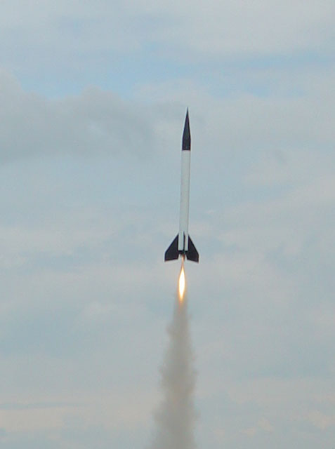

...ich habe auch eine Experimentalrakete:
Das der canadischen Black Brant nachempfundene Modell ist aus einem Stück 60-er Pertinaxrohr und Resten von (Elektronik-)Leiterplatten aufgebaut.
Das Experiment besteht darin herauszufinden, wie haltbar diese Materialien und Bauweise ist.
Bisher hat der "Vogel" über 50 Flüge auf F- und G-Motoren hinter sich und es sieht so aus, als ob sich damit die 100 locker knacken läßt...
(Bild von Andreas Hader)

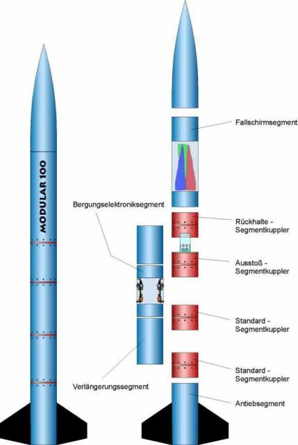

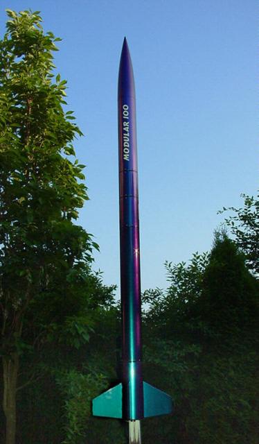

meine "Modular" ist eine Experimentalrakete.
- modulare Segmentbauweise - beliebig erweiterbar
- variable Motorisierung. Derzeit fertig gestellt: 1x BC 360 / 1x BC 125 + 3x Held 1000 / 3x BC 125 / 9x Held 5000
- Länge 145cm - ? eine Frage der Anzahl der Segmente
- Durchmesser 10 cm
- Fallschirmauslösung derzeit fertig gestellt 2x DentaMag
- in Planung: Funkkauslösung / Salt /
- Anschlüsse für 4 Zünder
- jede Menge Raum für experimentelle Nutzlasten
- Bauweise: 100% Faserverbundwerkstoffe
- Gewicht: ab 1,7 kg
in Planung: Motorsegment mit 1x BC 360 + 12x Held 500. Luftzündung der Held 5k in ca. 200m Höhe.
Solche Raketen sind doch auch wettbewerbstauglich oder????
Beitrag 37172 [Alter Beitrag08. Oktober 2003 um 20:01]
...und schön kann sie trotzdem sein...

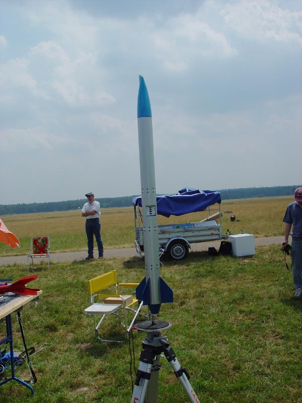

Da kann ich auch noch schnell zwei Angebote machen:
Die Weisse Pyrrha. 70mm Durchmesser, Pertinax, BC-125. Startgewicht ca. 1,1kg. Besonderheit: Höhenmessung über SALT-3, Zweistufenbergung mit voneinander unabhängigen Fallschirmen.
AP-2000. Startgewicht: 600 Gramm. Aufgabe: deutlich im Unterschallbereich bleiben und dennoch Höhen um 2km erzielen. Die natürlich mit dem SALT gemessen werden, der auch die Bergung kontrolliert.
