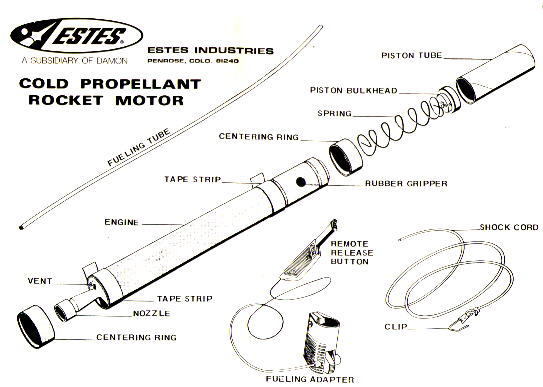

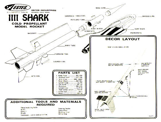

Wollte Euch nur noch kurz einen Teil der Bauanleitung zeigen: Folgende Datei wurde angehängt:

@ Jörg Das ist ja ein uriges Teilchen ! Eigentlich ein Sammlerstück für´s Regal. Worin willst Du den Motor einbauen und welche Flughöhe erwartest Du ?  VG Rainer

Hallo Rainer, tja, ich hoffe, dass das gute Stück ein oder zwei Flüge übersteht und dann im Regal immer noch gut aussieht Mehr werde ich dieser Antiquität auch nicht zumuten. Aber ich möchte sie halt gerne mal in der Luft sehen. Der Motor soll in eine Estes "Shark" eingebaut werden. Da die Decals aber aufgeweicht sind, werde ich die Rakete anders bemalen. Im Original hätte sie weiß aussehen sollen, mit typisch patriotisch, amerikanischen Decals. Von der Form her sieht sie eher aus wie eine Luft-Boden-Abwehr- rakete. Deshalb soll sie jetzt einen matt-dunkelgrauen Anstrich bekommen. Passend zum Namen werde ich der Rakete noch "weiße Spitzen" verpassen. Ein paar andere Decals habe ich auch noch da. Zur erwarteten Flughöhe kann ich nur Vermutungen anstellen. Der Motor soll einen Gesamtimpuls von 2,50 Ns produzieren. Leider kenne ich das Gewicht des Modells noch nicht. Es wird wahrscheinlich so um die 60g liegen. Die Verzögerung soll 2 Sekunden betragen. Vorsichtig geschätzt würde ich mal so auf 50m Flughöhe tippen. Ich wünsch Dir noch einen schönen Sonntag. Gruß, Jörg Folgende Datei wurde angehängt:
