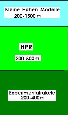

Hm, so falsch lag ich also nicht mit meiner Einschätzung dass 1000m realistisch sind. Jetzt bleibt noch die Frage nach der Differenz zu den angegebenen 1700m.
Josef, wie kommst du auf 200-800m für HPR?
200 ist mit HPR kaum möglich, die meisten Raketen gehen zwangsläufig höher wenn sie nicht untermotorisiert sind.
Und 800m ist schon mit einem "H" Motor überhaupt kein Problem, der "H" Rekord gem. TRA (nicht sehr ernsthaft betrieben) ist derzeit bei etwa 3000m, von grösseren Treibsätzen mal ganz zu schweigen.
Jürg
