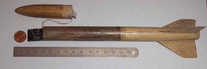

Kleine Höhenmodelle
Sie sind zwar klein von der Gestalt, aber ihr Leistungsvermögen waren oder sind sehr groß. Dieses Modell erreichte eine gemessene Höhe von 1700m mit einem 5NS-Motor. Folgende Datei wurde angehängt: |

Hm,
interessant! Was wiegt so ein Gerät und vor allem: Was für einen Zellendurchmesser hat es? Bei Apogee gibt es ja beispielsweise auch B-Motoren für das Format 10,5mm und 13mm. Mit unserem "Super-Standard" B4-4 à la 3,8 Ns ist das sicherlich nicht drin, oder? Andere Frage: kann man so ein Teil in 1700m Höhe überhaupt noch sehen, oder nur noch das rote Farbwölkchen? Bergung oder kalkulierter Verlust? Zitat: Ich hoffe doch, Du meinst einen 5 Ns-Motor !!! Thomas "Am Schluß jeder Berechnung steht das Experiment" (Rolli) |

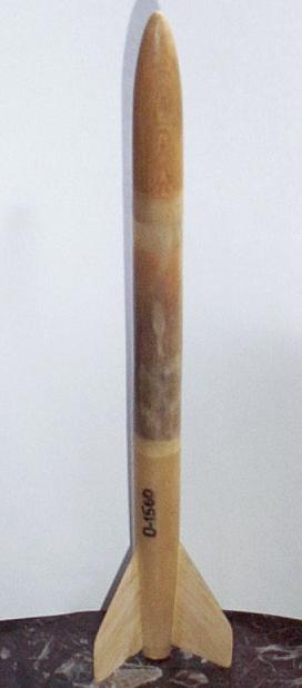

...................hält immer noch den Rekort mit 839m mit einem 5Ns
Motor 10mm Folgende Datei wurde angehängt: |

Zitat: Hm... Eiche rustikal? Der größte Feind des Erfolges ist die Perfektion |

Zitat: Das Geheimnis liegt in der Reduktion. Es wird einfach so lange Material "weggelassen" bis das Gewicht erreicht ist. Die Materialien sind ja nun kein Geheimnis. Papier, Balsa und evtl. CFK. Man muss natürlich sehr sorgfältig arbeiten und aufpassen, dass die Rakete nicht schon beim Bau zerbricht. Ich hab mal einen Bericht über "Saalflugmodelle" gelesen. Die wiegen bei 30cm Spannweite unter einem Gramm. Die Tragflächenbespannung besteht aus einem auf die Wasseroberfläche aufgesprühten Lackfilm, die Räder aus ausgesuchten in Heissluft getrockneten und aufgerollten Gräsern. Die teile sind sogar ferngesteuert. Als Empfänger dient eine winzige Spirale aus Platin, die gleichzeitig das Leitwerk ansteuert. Mit einem starken Sender läuft der Pilot dann neben dem Flieger her, da die Reichweite auf wenige Zentimeter begrenzt ist. Durch die Strahlung des Senders wird die Spirale erwärmt, dehnt sich und lenkt damit das Ruder eine wenig aus. Natürlich nur in eine Richtung Naja....jedem das seine. Gruß, Achim Der größte Feind des Erfolges ist die Perfektion |

Zitat: bei einem meiner Besuche bei Josef hatte ich mal die Gelegenheit das Ding in die Finger zu bekommen => und ich habe es dann ganz schnell wieder hingelegt, weil es für meine Hände viel zu zerbrechlich war. Das was wir im Größeren bauen ist hier en miniature gemacht. Wenn ich es noch richtig in Erinnerung habe, ist das Körperrohr aus GFK gewickelt, auf einem exakt dafür hergestellten Kern. Die Flossen sind aus Balsa und ungefähr so dünn wie ein Blatt Papier. EIn Bergungssystem ist auch vorhanden. Diejenigen, die mir mir auf dem T2-Lehrgang waren müssten eigentlich alle diese Modell gesehen haben. A10 hat doch da so eine kleine Ausstellung im Sportheim gemacht. A10 soll doch mal etwas genauer das Modell beschreiben, und vielleicht können wir Ihn für nächstes Jahr überreden diese Modell nochmals fliegen zu lassen. ciao Oliver Die kürzesten Wörter, nämlich 'ja' und 'nein' erfordern das meiste Nachdenken. - Pythagoras - Modellbau-Factory |

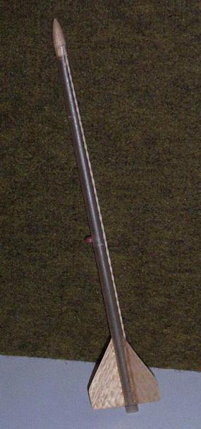

Hallo Oliver,Achim
Es ist ein andrer Weg auf (große) Höhe zu kommen. Im Modell tragen die klein Modelle z.B. einen Höhenmesser. Man könnte ja die Motorleistung verdoppeln und so weiter......... Sie sind nicht so zerbrechlich wie ihr das so schildert. Folgende Datei wurde angehängt: |

Zitat: Leise Zweifel! Hat sich hier nicht irgendwo ein Schreibfehler eingeschlichen? Meines Wissens liegt der NAR-Rekord in der Klasse "B" bie etwas über 500m, was mir plausibel erscheint, 1700m halte ich für ausgeschlossen. Was ist eigentlich der offizielle FAI Weltrekord? Gruss Jürg |
