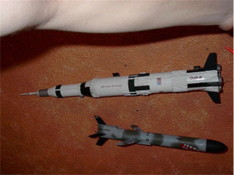

Nun Gut das war nun alles, versuche noch 2 Fotos anzuhängen, Falls das net klappt, schreib mir einfach ne mail dann schick ich sie Dir per E-Mail, ok.

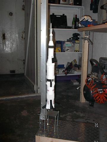

Hi ! Ich bekam gerade 2 echt schöne Pics von der Noris Saturn V von Paddy (- da bei ihm das Anhängen der beiden Bilder nicht funktioniert hat - helf`ich schnell aus...) Neben der Saturn V ist auf dem ersten Foto noch die Menace von Estes mit drauf. Beides sind wirklich tolle Modelle ! (P.S.: Sollte das Anhängen bei mir klappen, war der Grund nur, dass das Bild ein kleines bisschen zu groß war - ich hab`das Bild nur kurz im Format zu einem .jpg gemacht. *lol*)

*hehe* ... hatte Recht ! Und die Nummer 2 mit der Noris Saturn V - allein auf der Rampe: Folgende Datei wurde angehängt:
