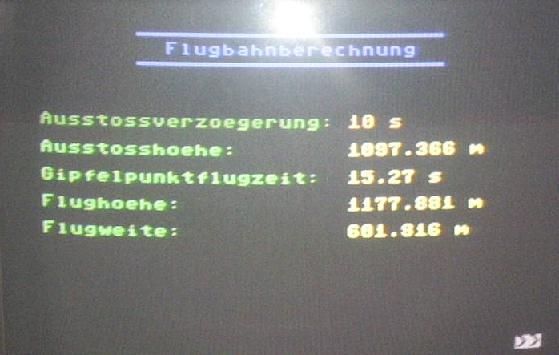

Kursmodell
Beitrag 38588 , Re: S1D [Alter Beitrag01. November 2003 um 19:17]
Original geschrieben von A10
Kursmodell
Das sieht mir ganz nach einem C64 Programm aus. Was mit 38kb doch alles möglich war..

ja, sogar Höhenberechnungen auf einen Millimeter genau.......wink

Was mich noch interessieren würde, welcher Motor wurde bei Josef's Berechnungen genommen?
Nachdem ich einige Erfahrungen in S1F gesammelt habe, halte ich dieses Ergebnis vielleicht doch eher als rein theoretisch.
Aber das wäre ja nachzuprüfen.

Zu Josefs Bildschirm noch: wenn die Ausstoßladung bei 10 Sekunden angegeben ist, und die Rakete zu diesem Zeitpunkt 1097m hoch geflogen ist, woher kommen dann die 5,27 Sekunden, die sie danach noch bis zum Gipfelpunkt auf 1177m unterwegs ist?
