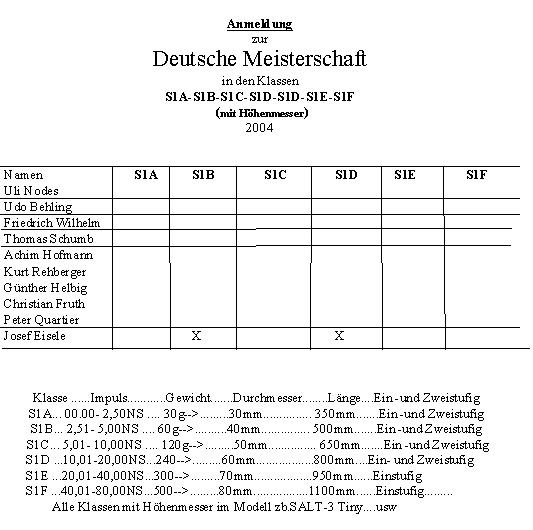

Anmeldung für 2004.......zB. von 2003 Motoren für S1A-S1F Folgende Datei wurde angehängt:

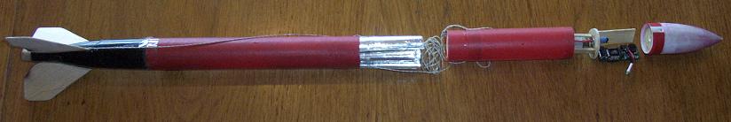

Hallo von A-Z S1A-Modell mit Tiny Folgende Datei wurde angehängt:

Anmeldung für S1 2004 ...........der drei Teil-Wettbewerb zur DM und der CNW Zitat: Original geschrieben von Herbert
............... wobei der genaue Termin erst in den nächsten Tagen festgelegt werden kann. Nachdem wir aber den Wettbewerb bei der FAI rechtzeitig anmelden müssen, sollten wir wissen, ob Interesse an der Teilnahme besteht und bitten Euch dazu um eine rasche Rückantwort spätestens bis 7. November an

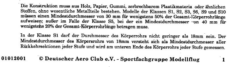

Hallo Paul..........usw. Zitat: Original geschrieben von PAUL
Hi Josef, ich werd mich gerne anmelden aber dazu habe ich noch paar Fragen: 1.Mind. Durchm.bei der 2-te Stufe in der S1 A u. B ist 18mm,wie sieht das aus bei den Klassen C und D ? - auch 18mm? 2. Die Mot.- wer kann die besorgen,oder muß ich das aleine erledigen?
Gruß Paul

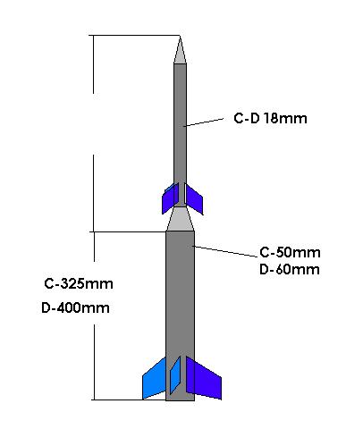

Hi Josef, damit ist meine Frage noch nicht beantwortet. Die 30mm mind. Durchmesser beziehen sich nur auf die S1- A , nicht auf die gesammte S1 Klasse, aber das war auch nicht meine Frage. Es geht mir nur um die zweite Stufe für alle Klassen von A bis D oder besser gesagt von den S1-C und S1 - D Modellen. Die 18mm für ein S1 - D oder S1 - F Modell kann ich mir nicht so richtig vorstellen.

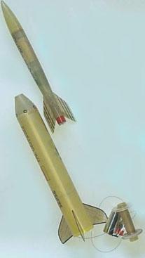

Das ist ein S1 C-D Raketenenmodell. .......die zweite Stufe hat einen Durchmesser von 18mm Ausen (Körperrohr) Folgende Datei wurde angehängt:

@Paul die 18mm der 2ten Stufe verstehen sich als mindest Durchmesser. Das heißt das die Oberstufe im Durchmesser nicht kleiner als 18mm sein darf! Dafür darfst du sie aber größer machen. Und das zählt für S1A bis S1F. Das du das in denn Klassen ab S1C schlecht hinbekommst ist ja klar. @A10 Zitat: Das ist ein S1 C-D Raketenenmodell.
Leider nicht ganz. Bei diesem Modell wird neben der Höhenwertung noch eine Baubewertung vorgenommen. Ziel des Wettbewerbs ist das Erreichen der größtmöglichen Höhe mit einem vorbildgetreuen Raketenflugmodell. Also Klasse S5. Jonas

Hallo Paul ,Jonas,Oliver...........usw. Damit unser Jonas nicht meckert habe ich dir eine Zeichnung gemacht. Paul willst du bei C und D Zweistufig fliegen. Jonas fliegst du in einer Klasse mit ? Folgende Datei wurde angehängt:
