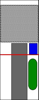

Salü Roman
Hast du unten neben dem Motorhalter keine Platz für die Elektronik? Dann könntest du das ganz wie folgt anordnen:
(grau: Motor, grün: Elektronik, blau: Ausstossladung, rot: Spant, kariert: Kühler bzw. Kolben)
Andi

hi andi,
geht leider nicht, kein platz wg. TTW- flossen und 38er halterung....
