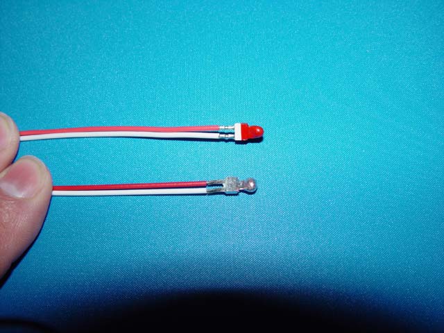

das ist alles nix. Du brauchst Brückenanzünder A ( z.B.SN0). Die haben einen genau definierten Zündstrom und sind zumindest für den Fallschirmauswurf sicher.
Verwende sie zum Anzünden von Blitzwatte, welche sauber und relativ kalt verbrennt und eine ordentliche Menge Gas entwickelt.
Die Suchfunktion mit Begriffen wie SN0 oder Blitzwatte wird bestimmt einiges bringen.

Die SN0's sehen so aus:

Den Glaskolben der Glühlampe würdest du nur mit einer Diamantscheibe abkriegen, ohne den Glühdraht zu zerstören. Und dann ist die Wahrscheinlichkeit groß, dass du den Glühdraht beschädigst, wenn du die Zündwatte in Kontakt bringst. SP lässt sich mit der Glühlampe gar nicht zünden (vor Jahren schon probiert big grin ) weil die Wärmemenge des Glühdrahts nicht ausreicht. Lange zeit haben wir dann mit Blitzlampen ausgelöst. Die zünden vor allem die schwarze Blitzwatte sicher, sind aber kaum mehr zu bekommen . Ihr Vorteil liegt im wesentlich geringeren Strombedarf gegenüber den SNO.
Aber alles in allem gibt es zu den SNO keine vernünftige Alternative, es sei denn man ist von der Stromversorgung aúf eine einzelne Knopfzelle beschränkt.

Blitzlampen, die zünden schon bei wenigen mA. Bevor ich ASOs kannte habe ich die ausschliesslich verwendet - mit gutem Erfolg. An den Lampen braucht man nichts manipuliere. Die Hitze reicht für Blitzwatte völlig aus. Sie muss der Lampe nur satt anliegen.
