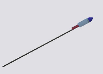

kann ich eine rakete ohne flossen ungefähr so bauen wie eine Sylvesterrakete? also mit diesem stiel dran usw.
natürlich trotzdem von einer startrampe startbar

Ja, das geht. Frag mich aber nicht, wie man die Flugstabilität berechnet. Hab mal eine gebaut, die flog ganz gut:

Irgendwo stand mal zu lesen:
Motorlänge x 7 = Mindeststablänge.
Ich übernehme aber keine Haftung, dass das so
richtig ist.

Bei der Rechnung kommt`s aber auch stark drauf an, was der Stab so wiegt.
Am einfachsten/ vielleicht auch sichersten ist`s wohl - einen direkten Vergleich vor allem zum Schwerpunkt von den Sylvester- Raketen und eh deren Stablänge zu ziehen und dann vorm Flug noch 3 Lunten aneinander zu koppeln... tinysmile big grin
