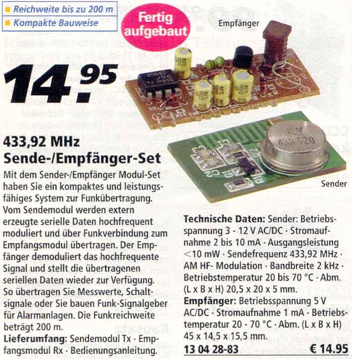

Für 14,95 EUR gibts dort ein fertig aufgebautes Sender-/Empfängerset für serielle digitale Daten, wie z.B. Messwerte. Mit guten Antennen kann man senkrecht nach oben wohl noch größere Reichweiten erzielen.
Oliver Folgende Datei wurde angehängt: |

das wäre was für den Low Budget Experimentator. Das ganze könntee vtl. auch für die Startrampe genutzt werden. Es muss aber sichergestellt werden, das es nicht von außen gestört werden kann. Kann man davon auch zwei Strecken gleichzeitig betreiben? Dann könnte man senden und empfangen. Mir kommt gerade eine Idee für den Raketenmotorprüfstand. Gruß Neil Die Erde ist eine Scheibe. Egal in welche Richtung sich die Menschheit bewegt, sie geht immer auf einen Abgrund zu. |

Datenblatt:
http://www.produktinfo.conrad.com/datenblaetter/125000-149999/130428-an-01-ml-sender_empfaenger_modul_set_de-en-fr.pdf Den Daten nach sendet es auf einer fixen frequenz... demnach mußt du für 2-wege-telemetrie entweder ein wenig dran schrauben, um die frequenz eines der teile zu ändern (warscheinlich nicht erlaubt wegen frequenzzuordnung) oder eine steuerlektronik machen, die immer ein paket sendet, und dann wartet, bis am empfänger eine antwort angekommen ist und dann erst erneut sendet.. z.B übertragung der messwerte-schlußcode, empfangsstation registriert diese und sendet nach erhalt des "schlußcodes" mit kleiner verzölgerung ihre steuerdaten +schlußcode, worauf wieder die messtation... Für dieses Protokoll muß man halt dafür sorgen, das die stationen während ihrer eigenen sendeaktivität ihre empfänger "abschalten"... damit hat man dann ein protokoll... solange kein anderer auf der frequenz rumspielt, klappt alles... Gruß, Thomas Und damit treibe ich mich selbst in den Ruin!!! |

Das Thema ist schon ziemlich alt aber eine Frage dazu: Ist die Sendefrequenz 433,92 MHz in Deutschland frei ? Oder braucht man noch welche Genehmigungen, Erlaubnisse, Unbedenklichkeitsbescheinigungen usw.

Normalerweise frei verwendbar, aber mit Sicherheit mit Einschränkungen bzgl. Sendeleistung o.ä.
http://de.wikipedia.org/wiki/ISM-Band Oliver |

...bis zu 200 m bedeutet in der Praxis meist ca. 10m zuverlässig... - wenn überhaupt....

Hallo Achim,
Du bist heute aber wieder optimistisch ;-). Bei Sichtkontakt und in der Luft rechne ich mit deutlich mehr als 10 Meter unter Voraussetzung, daß eine angepaßte Antenne günstig platziert wird. Wenn es am Boden im feuchten Gras liegt rechne ich mit weniger als 10m. Winfried |

Ihr seid gut 10m!!!... nur 10m ???? Das ist aber nicht viel
Na gut, die Frage kam aus Polen und da ist einer der schon sowas gebastelt hat. http://www.nieboloty.fora.pl/systemy-odzyskiwania-rakiet-oraz-elektronika-pokladowa,8/radionamiar,444.html Nach seiner Aussage funktioniert das bis ca. 300m, aber wenn die Rakete im Graben liegt.... ???? na ja, da muss man noch testen. Hier ist auch Film von den Tests im Freiem: http://jaskiniowiec.strefa.pl/rakiety_mgz/elektro/radionamiar.WMV Eure Meinung dazu ist ihm auch sehr wichtig. Paul |

ich bin halt leidgeprüft. Hab mal vor Jahren diese Funkdinger von Conrad mit vieeel Arbeit und Aufwand unter meiner Wohnzimmerdecke verbaut um meine Heimkinoanlage damit zu schalten. Angegeben war in Räumen 30 m. In der Praxis musste ich den Sender unmittelbar unter die Decke halten damit überhaupt was ging.
Ich weiss schon - Störfelder durch Elektroleitungen, Relais und dergleichen. Aber dann darf man keine solche Angaben machen. Wer benutzt schon einen 220V-Funkschalter auf freiem Feld? Einzige mit bekannte Ausnahme ist dieser bekannte Garagentoröffner den auch Peter benutzt. Der geht weiter als eine übliche RC-Anlage aus dem Modellsport. @ Paul: ich versteh zwar kein Wort, aber das Teil sieht toll aus. Gruß, Achim Der größte Feind des Erfolges ist die Perfektion |

Noch eine Größe habe ich vergessen, die Sendeleistung beträgt 10dBm. Ob das viel oder wenig ist , keine Ahnung. Ich kenne mich nicht aus. Sollte das aber eure Interesse erwecken dann einfach fragen- am besten im Subforum "Internationale Kontakte". Die Einzelteile für den Sender kosten in Polen ca. 4,50€
