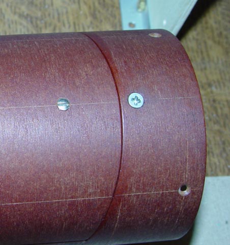

ach ja und wie krieg ich den zünder dann rein?
mfg roman
Beitrag 53138 [Alter Beitrag24. Juli 2004 um 17:48]
das Ding ist von außen mit einer oder zwei Schrauben an dem Körperohr festgeschraubt. Für den Zünderwechsel wird es komplett heraus gebaut. Hat den großen Vorteil das man die ganze Teile schön sauber machen kann ohne groß in der Rakete zu wurschteln.
Beitrag 53139 [Alter Beitrag24. Juli 2004 um 17:49]
Hi Roman,
das Pyroelement ist mit einer Schraube am Körperrohr befestigt. Zum Laden schraubst Du es einfach ab - no Problem!
Hi Neil ! wavey
Verein: AGM, RMV, RAMOG
Beiträge: 2063
Beitrag 53140 [Alter Beitrag24. Juli 2004 um 17:58]
ok dann werde ich das wohl auch so bauen!!
mfg roman
