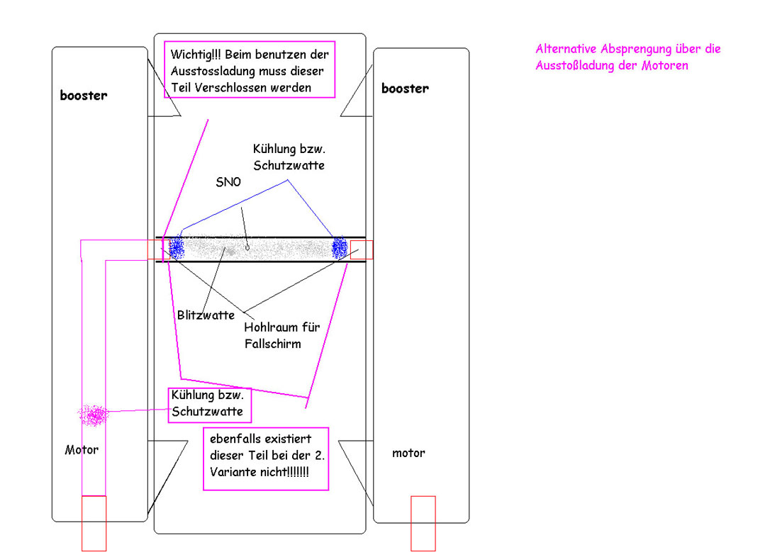

nach acht stunden überlegung habe ich mich entschlossen die Ariane semi-scale nachzubauen! die maße wollte ich von dem bild von Rolli übernehmen (darf ich?) Der flugverlauf soll dann so aussehen: 1. die beiden seitlichen booster werden gezündet 2. wenn diese ausgebrannt sind wird die hauptstufe gezündet 3. die Booster werden 'abgesprengt' 4. die booster kommen am fallschirm zurück 5. Die rakete stösst den hauptfallschirm aus! Mein Problem wie kann ich die booster abstossen? Wollte nach möglichkeit die austossladung dazu verwenden, aber direkt nach brennschluss wäre schon cooler! ich dachte erst dass ich die spitzen der booster fest ans körperrohr anbringe und beim abstossen die rohre mit ausgebranntem Treibsatz am fallschirm herunterkommen! aber dass sieht schon doof aus wenn dann die rakete mit 2 spitzen weiterfliegt!

Hi, evtl. baue ich bald auch eine Ariane bei dem Ausstoß bin ich bisher so weit (Hinweis: Das ist noch keine endgültige Lösung aber bestimmt ein guter Denkanstoß  ) Folgende Datei wurde angehängt:
ja, diese Variante gefällt mir sehr gut! allerdings überlege ich noch aus welchem material ich das rörchen mache, weil aluminium mir in so einer rakete überhaupt nicht gefällt und andere materialien sehr leicht ankokeln!
wenn ihr Scale fliegen wollt, sollte die Hauptstufe der Ariane vom Beginn an brennen. Für das Abtrennen der Booster hier mein Tipp:
Nemmt eine Ladung für alle Booster. Das garantiert einen gleichzeitigen Abwurf. Die Treibladun sollte wie scon in der Zeichnug zu sehen sein oben angebracht werden, damit die Booster oben zuerst von der Rakete wegdriften. Nemmt ein Pertinaxrohr oder ein Aluminiumrohr für die Abstoßladung. Dann macht an den Boostern ein Kolben dran, der genau in dieses Rohr paßt. Unten an dem Booster würde ich ein offenes Scharnier machen. also ein Röhrchen (5mm) welches nach unten offen ist. Das liegt auf einem Zylinder auf, der an der Hauptstufe befestigt ist. Habt ihr alles sehr präzise gebaut, verkanntet dies mit dem Kolben von oben etwas und die Booster fallen nicht ab.
