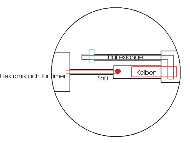

Also wenn ich das mal kurz zusammenfassen darf:
Gert's Experiment war also das Fixieren der Rakete bis das Haupttriebwerk gezündet hat. Roman hat versucht einen Mitteltrenner mit Fallschirmklappe zu realisieren und Rolli's Experiment war der Pyrotechnische Mechanismus der den Fallschirm letztendlich frei gibt (?). Die ersten beiden Projekte sind mir glasklar aber wie genau der Mechanismus in der Long March genau funktioniert hab ich noch nicht ganz verstanden. Rolli, kannst Du das vielleicht nochmal genau erklären? Jetzt kann ich mir auf jeden Fall schon mal ein gutes Bild von der Vielfaltigkeit der Experimente machen, das geht ja wirklich in alle Richtungen. Gruß, Flo Wer oben nicht dabei ist hat unten nix zu melden! |

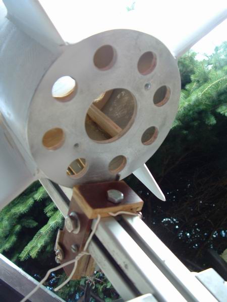

Hat sich einer der Punktrichter die Verriegelung meiner Rakete auf der Rampe mal genau angesehen? Dazu war fast eine Stunde Zeit.
Hat sich einer der Punktrichter die durchgebrannte Verriegelung nach der Landung mal genau angesehen? Die Rakete lag bis zum Abend vor den Zelten. Ich glaube nicht. |

Hallo Gert,
ist es denn nötig sich einen durchgeschmorten Nylonfaden anzuschauen? Dein Experiment hatte doch so geklappt, wie Du es vorhergesagt hattest. Zuerst zündeten Deine Helden. Die Rakete blieb trotz Verriegelung am Boden. Wunderbar, die erste Hälfte Deines Experimentes klappte. Dann zündetest Du den BC-360, die Verriegelung wurde geöffnet und die Rakete entschwand für uns alle sicht- und hörbar in den Himmel. 100% vom Experiment waren i. O.. Ich glaube, da benötigt man doch nicht sich den durchgeschmorten Nylonfaden anzuschauen, oder? Viele Grüße, Hendrik SOL-2 Die Wissenschaft hat keine moralische Dimension. Sie ist wie ein Messer. Wenn man es einem Chirurgen und einem Mörder gibt, gebraucht es jeder auf seine Weise. Wernher von Braun (1912 - 1977), deutsch-US-amerikanischer Raketenforscher http://solaris.raketenmodellbau.org Solaris-RMBder Verein fürs Forum. |

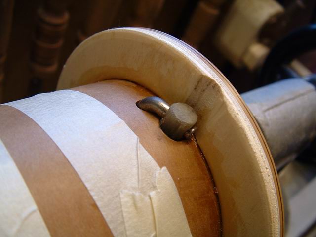

Zitat: ja, hier eine kurze Zeichnung, ein Foto hatte ich vor dem zusammenkleben leider nicht gemacht. Das kleine hellblaue Rechteck ist eine kleine Öffnung in der Grundplatte der Fallschirkammer durch die eine Drahtschlinge gesteckt wird, durch welche der Hauptfallschirm bis zur Auslösung durch den SN0 festgehalten wird. Nach Zündung des SN0 wird der Kolben nach vorn gedrückt, nimmt Haltestange mit, die Drahtschlinge kommt frei und der Hauptschirm wird durch den Pilotschirm herausgezogen. Folgende Datei wurde angehängt: |
Grand Master of Rocketry Registriert seit: Sep 2000 Wohnort: Halberstadt Verein: AGM TRA#09555 L2, T2 Beiträge: 2999 Status: Offline |
Beitrag 54457
[15. August 2004 um 11:24]
hier ist die Außenansicht noch mal zu sehen

Das zweite Experiment war der sogenannte Peakswitch, welcher erst den BC125 zündet, wenn die Held1000 die Rakete ca. 1cm auf der Rampe angehoben hat.

Hallo Rolli,
der Peakswitch ist sehr elegant. Du umgehst damit auch die Schwierigkeiten, die ein empfindlicher Zünder bietet, da du nur sehr kurze Wege hast. Viele Grüße, Gert. |
