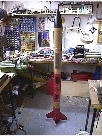

Ich will euch mal den Rohbau der Teamrakete RMV-Pfalz kurz vorstellen:
100 mm Pertiknax, Höhe ca. 1,70 Mtr.
Die Spitze ist nicht die endgültige Form, da wird sich noch was ändern.
Was sich hinter den Türchen verbergen wird, wird noch nicht verraten.
Doch: hinter dem grossen lauert der Fallschirm.
Ansonsten gilt momentan noch: keine Fragen - keine Antworten wink
achja, meine Digicam hat ne bescheidene Brennweite, deshalb erscheint das Rohr oben etwas dicker ...*grummel*
-sebA-

Beitrag 43115 , Re: Sie wächst und gedeiht ... [Alter Beitrag26. Januar 2004 um 18:55]
Das is ja wie Weihnachten! Wann düfen wir das erste Türchen öffnen?! fg
Sieht aber vom Rohbau her nicht schlecht aus! Bin gespannt was das wird!
Gruß, Sebastian

Beitrag 43186 [Alter Beitrag28. Januar 2004 um 03:17]
Hi Tom !
Schaut klasse aus das Teil !
1700mm/100mm ,sieht ganz danach aus,als ob Du diesesmal selbst mitfliegen würdest. wink
Das Türchen in der Mitte scheint mir für die Notdurft vorgesehen zu sein ! big grin
Damit Du da aber hinein passen würdest fehlt meines Erachtens noch ein Türchen knapp unterhalb der Spitze !! big grin
Gruss Fritz

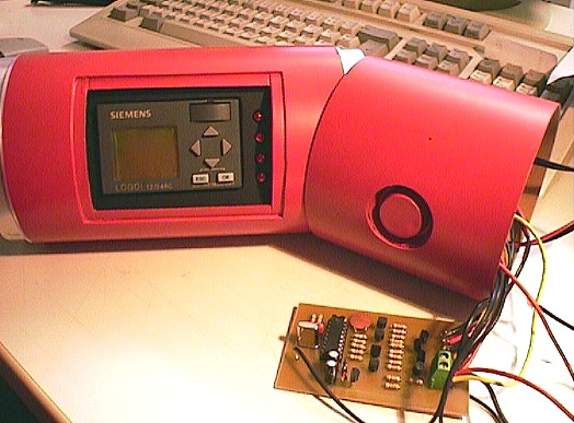

Beitrag 43395 , Re: Re: Sie wächst und gedeiht ... [Alter Beitrag02. Februar 2004 um 18:27]
Jetzt.
Das was dahinter steckt sieht man auf dem Bild.
Allerdings wird nicht verraten zu welchem Zweck das Zeug`s da drin ist fg
Keine Fragen - keine Antworten ...
Viel Spass beim Raten, die Lösung gibts bei den BC Tagen 2004.

Beitrag 43405 [Alter Beitrag02. Februar 2004 um 19:54]
Hi Tom,
Auf der eingebauten Fernbedienung bedient der mitfliegende Raketeur die Steuerdüsen. Rollen, nicken, gieren - all so was denke ich tinysmile tinysmile tinysmile
Sieht echt proffessionell aus, Tom. Glückwunsch zu so einem Experimentalteil.
Grüße von Rolli.
Beitrag 43419 [Alter Beitrag03. Februar 2004 um 07:47]
ist das etwa ein Logomodul von Siemens? Schon mal überlegt ob dies Teil die Startbeschleunigung überlebt? Ansonsten eine geniale Idee um dieverse Vorgänge zu steuern und bei der Größe der Rakete wohl auch kein Problem.
Was für eine Versorgungsspannung benötigt ihr da?
Beitrag 43425 [Alter Beitrag03. Februar 2004 um 11:16]
Hi Neil,
das ist ein Logo 12/24 Modul mit Relais.
Die Relais werden noch gegen Halbleiter ersetzt.
Alle Funktionen der Logo laufen vor, bzw. nach der Beschleunigungsphase ab wink
Versorgungsspg. ist 12 V
