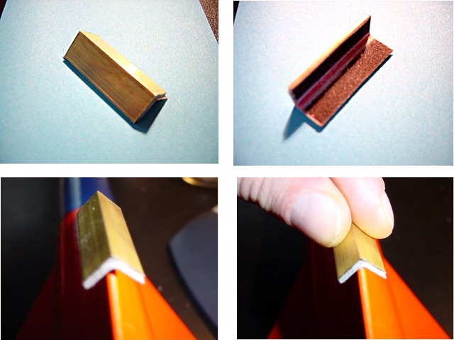

Hallo Mike,
ich benutze zum Schneiden meiner Platten eine kleine Stichsäge von PROXXON, und ein ganz feines Sägeblatt. Zum Schleifen der Kanten habe ich mir aus dem Baumarkt ein kleines L-Profil (Kupfer, verwendet man z.B. für Kantenabdeckung) geholt. Davon habe ich mir 3-5cm lange Stücke abgeschnitten, und mit doppelseitigen Klebeband Schleifleinen hineingeklebt. Wenn Du nun die Flosse einspannst, und dann mit dem selbstgemachten Werkzeug darüberschleifst, werden die Kanten perfekt abgerundet. Wichtig ist natürlich, dass Du das Schleifwerkzeug einigermassen senkrecht ausetzt, so dass sich zwischen Flosse und Schleifkörper möglichst ein 45 Gradwinkel bildet. ciao Oliver Folgende Datei wurde angehängt: Die kürzesten Wörter, nämlich 'ja' und 'nein' erfordern das meiste Nachdenken. - Pythagoras - Modellbau-Factory |

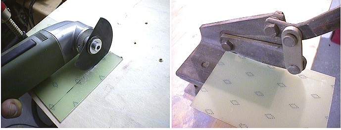

Hi Mike,
ich nehme zum Schneiden von GFK entweder den Oszi-Schleifer von Proxxon mit einem HSS Sägeblatt (das sich nicht dreht , sondern nur schwingt) oder ganz rudimentär eine kleine Hebelschere. Der ein oder andere wird jetzt die Nase rümpfen. Hebelschere ... Aber: Das Ergebnis ist ein absolut sauberer Schnitt, parallel und gänzlich ohne Schleifstaub. Das ist eigentlich meine bevorzugte Methode um GFK Platten zu zerteilen. Damit kann man sogar 1-2 mm Streifen abschneiden. Gruss Tom Folgende Datei wurde angehängt: |
