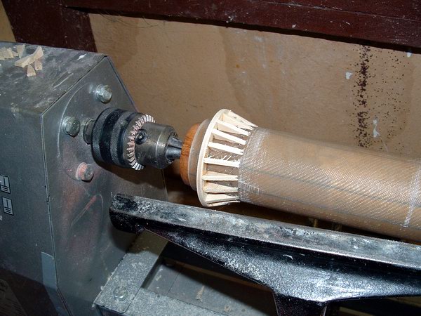

Ist zwar wohl auf jeden Fall stärker, als "nach Plan", aber ich hab`da von Dirk damals, wo ich die Jumbo 2 gebaut habe und 2 solcher Dinger auftreten (40/60 und 60/80) eine andere Methode als Tip bekommen.
Du könntest dir in der Tat zum anderen die Mühe machen und 2 o. 3 Querspanten mit der Deckupiersäge ausschneiden oder auch nur aus Wellpappe mit der Schere und verzweifeln, wenn dir weiter oben nur noch 4 mm als "Rand" bleiben... aber es geht besser.
Du klebst den Verbinder wie beschrieben zusammen, setzt ihn auf und markierst dort, wo er oben (auf dem kleineren Rohr) aufhört, rund um das Rohr eine Linie.
Dann schneidest du dir aus 2mm Balsa 10 oder beliebig viele Streifen aus, klebst sie auf das kleinere Rohr und schleifst diese genau mit der Schräge, wie später der Verbinder draufgeht ab.
Dann brauchst du nur noch testprobieren, ob alles richtig sitzt und keine Lücke bleibt bzw. er nicht über das größere Rohr übersteht, rührst dir nen Kleber an, der etwas länger zum Anziehen braucht und tust ihn auf die "Längsspanten", drauf damit und perfekt. smile
Wenn du dann das Modell noch in ein paar Schichten primerst und erst dann lackierst - sehen die Noris Modell echt klasse aus und bei diesen Modellen schimmern dann die Längsspanten besser durch, was belohnt, wenn man die Arbeit sauber gemacht hat.
Ist meiner Meinung nach die Beste Lösung für das "Problem" und ist leichter zu realisieren, als die Beitragslänge vermuten lässt! cool

Beitrag 42591 [Alter Beitrag13. Januar 2004 um 20:27]
Da`s wohl doch vielleicht ein bisschen schwer nachvollziehbar sein könnte... erlaub`ich mir, damit man versteht, wie ich das mit den Längsspanten meine, ein Bild von Rolli (Ariane 5 Thread) zu klauen...
Über diese muss der Papierverbinder nur noch gezogen werden und davor auf den Längsspanten Kleber gewesen sein - wobei dies eigentlich nicht mal nötig wäre und man den Verbinder so sogar leicht wechselbar hätte...

So braucht man keine Bedenken mehr zu haben... klar, man könnte, wie`s ja Rolli machen muss, diese Ausspachteln, aber gewichtsmäßig wird`s da mit Sicherheit dafür heikel....

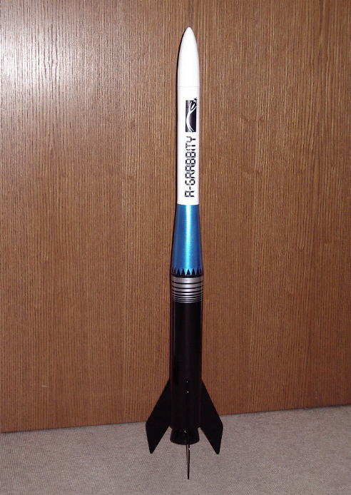

Beitrag 45195 [Alter Beitrag19. März 2004 um 22:04]
[Melden] Profil von Jörg Santel anzeigen    Jörg Santel eine private Nachricht schicken   Besuche Jörg Santel's Homepage    Mehr Beiträge von Jörg Santel finden
Ssssoooooo, Marxi,
das Teil ist entlich fertig geworden. Ich hab ein Balsa-Stützgestell
gebastel und das mit GFK überzogen. Konnte mir das Spachteln
einfach nicht verkneifen. Jetzt ist das Übergangsstück wahrscheinlich
das härteste Teil der ganzen Rakete geworden. Da passiert garantiert
nichts mehr. Also nochmal besten Dank für die Tips.
Beweisfoto ist natürlich beigefügt.
Bis bald auf dem NRT2
Gruß Jörg
