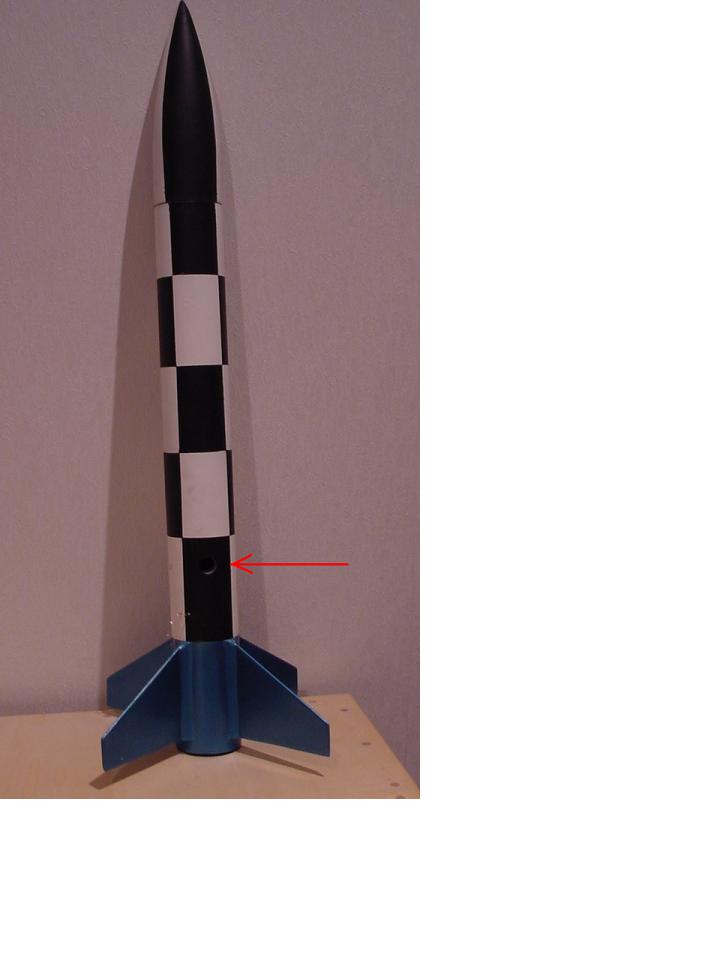

Moin zusammen,
da ich noch einige 60er Pappröhren von thorwald im Keller hatte, mußten die natürlich auch "verarbeitet" werden.
Raus kam die " V+2 "die einen leichten Vorgeschmack auf entstehen Startkosten mitsich führt.
(Liegt wohl am Namen)
Als recovery kam ein Tinytimer mit 9V Block zum Einsatz, der außerdem noch eine 15 mm Leuchtkapsel verschießt.
Getriggert wird dieser über einen außenliegenden Abreißdraht.
Bitte: Keine Fragen warum das Heck andersfarbig als der Rest ist roll eyes (sarcastic)
Ansonsten aber ein schnuckeliges Raketchen...
Gruß Jens

und hier eine kleine Erläuterung wie es zu Namen kam: V+2 = ?
an der Seite sieht man ganz gut den Abreißdraht

cool! Fehlt nur noch ein Startphoto....wink

Jo, sehr schön. Aber warum ist das Heck andersfarbig als der Rest?!?

Jo, gefällt mir. Wieviel wiegt die Mühle? Was ist das für ein Cluster? 7x18 mm? Was mich noch wundert ist warum das Heck ausgerechnet andersfarbig ist als die Rakete...

7 x 18er cluster.
Das Abfluggew. liegt bei ca 750 gramm mit C6 - 3.

Schaut ebenfalls very jut aus, (deine "Ägsberimendal- Rakete" schaut dann aber ziemlich entblößt aus, wenn die V+2 mal schwerer einspießt (richtig erkannt ?)) - hat irgendwie ein bisschen was von der Honest John mit den Finnen, denkt`ihr nicht ?
Seh`ich des richtig, dass du bloß die Ausstoßladung vom zentralen Motor als Backup durchlässt ?
Bei nem Cluster wurd`ich 2/3 der Motoren pluggen und den Rest freien Lauf lassen, wobei dann die Elektronik überflüssig wird, da, wenn keiner der bspw. 3 Motoren zündet, der Timer noch beim Impact zählt...*lol*- der DM dagegen ist da wieder rühmlich.

sehe ich das richtig, das der Abreißdraht seitlich heraus gezogen werden muss und nicht nach unten? Wie soll das dann beim Start funktionieren?
